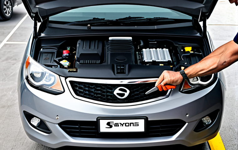

전문가 없이 토레스 ECU 초기화, 정말 가능할까? 따라 하면 쉬운 DIY 과정
솔직히 저도 처음에는 'ECU 초기화'라는 말에 괜히 겁부터 났습니다. 뭔가 특별한 장비가 필요하거나, 잘못 건드리면 큰일이라도 날 것 같은 막연한 두려움이 있었죠. 하지만 카팸 커뮤니티에서 여러 선배 오너들의 경험담과 상세한 가이드를 접하면서 "아, 이거 나도 할 수 있겠네?" 하는 자신감이 생겼습니다.
결론부터 말씀드리자면, 토레스 ECU 초기화는 몇 가지 간단한 준비물만 있으면 충분히 DIY로도 가능합니다. 물론 차량의 종류나 연식에 따라 방법이 약간씩 다를 수 있지만, 토레스의 경우 비교적 쉽게 접근할 수 있는 편입니다. 제가 직접 경험했던 과정과 카팸에서 공유되는 핵심 팁들을 종합하여, 누구라도 따라 할 수 있도록 쉽게 풀어 설명해 드릴게요.
준비물부터 과정까지, 내가 직접 해본 초기화 스텝
토레스 ECU 초기화를 위한 준비물은 생각보다 간단합니다. 우선, 10mm 복스 렌치 또는 스패너가 필요합니다. 그리고 시간을 잴 스톱워치나 휴대폰 타이머도 필수죠.
과정은 다음과 같습니다. 1. 시동 끄기 및 모든 전장 장치 끄기: 차량의 시동을 끄고, 헤드라이트, 실내등, 라디오 등 배터리 전력을 사용하는 모든 장치를 꺼야 합니다.
도어는 열어두는 것이 좋습니다. 2. 보닛 열기 및 배터리 확인: 보닛을 열고 차량 배터리의 위치를 확인합니다.
토레스 배터리는 운전석 앞쪽에 위치해 있습니다. 3. 마이너스(-) 단자 분리: 복스 렌치나 스패너를 이용해 배터리 마이너스(-) 단자의 너트를 풀어 단자를 배터리에서 완전히 분리합니다.
단자가 차체나 다른 금속 부분에 닿지 않도록 주의하며, 안전한 곳에 고정합니다. (이때 스파크가 튀는 것은 정상적인 현상이니 너무 놀라지 마세요.) 4. 브레이크 페달 밟기: 마이너스 단자를 분리한 상태에서 운전석에 앉아 브레이크 페달을 약 30 초 이상 꾹 밟고 있습니다.
이 과정은 ECU 내부에 남아있는 잔류 전압을 완전히 방전시켜 학습 데이터를 초기화하는 데 도움을 줍니다. 마치 스마트폰 배터리를 완전히 방전시킨 후 충전하는 것과 유사한 원리입니다. 5.
10 분 이상 대기: 브레이크 페달을 밟고 난 후, 최소 10 분 이상 차량을 그대로 둡니다. 이 시간 동안 ECU는 스스로 초기화 과정을 마무리하게 됩니다. 저는 혹시 몰라 15 분 정도 기다렸습니다.
6. 마이너스(-) 단자 재결합: 10 분(또는 그 이상)이 지난 후, 분리했던 마이너스(-) 단자를 다시 배터리에 연결하고 너트를 단단히 조여줍니다. 이때도 스파크가 튈 수 있으니 놀라지 마세요.
7. 시동 걸기 및 공회전: 단자를 모두 연결한 후, 차량의 시동을 걸고 최소 10 분 이상 공회전 시켜줍니다. 이 시간 동안 ECU는 기본적인 시스템 점검과 함께 초기 학습을 시작하게 됩니다.
이때 에어컨, 라디오 등 전장 장치는 모두 끈 상태를 유지하는 것이 좋습니다. 8. 주행 학습: 공회전 후 20~30 분 정도 일반 도로에서 다양한 속도로 주행하며 ECU가 운전자의 주행 습관을 다시 학습하도록 돕습니다.
급가속, 급정거보다는 부드럽게 주행하는 것이 초기 학습에 더 도움이 됩니다.
