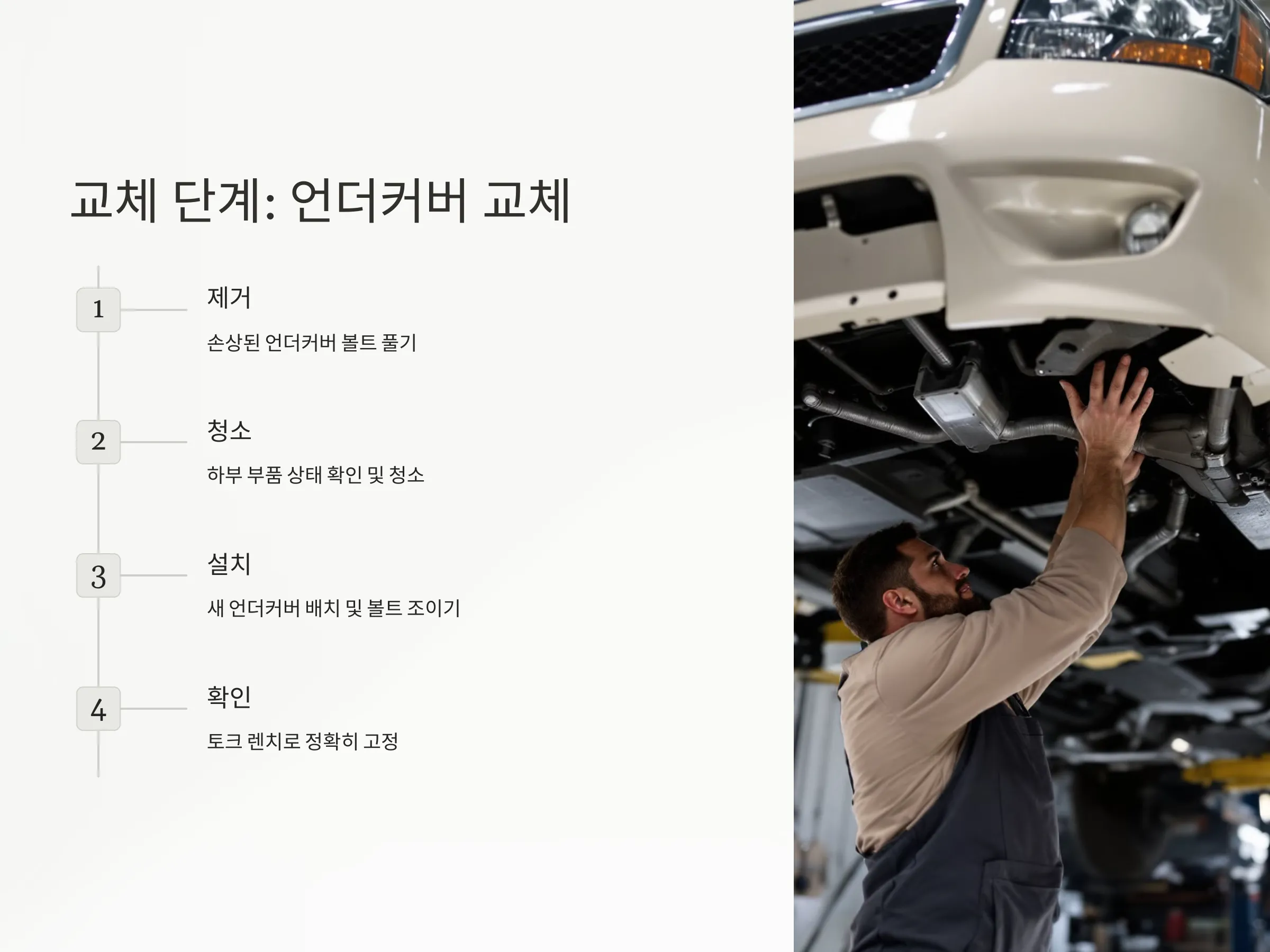

타호 언더커버 교체 단계
1. 차량 안전하게 들어 올리기
  • 차량을 평평하고 안정된 장소에 주차합니다.
  • 주차 브레이크를 걸고 잭과 잭 스탠드를 사용해 차량을 들어 올립니다.
  • 작업 중 차량이 움직이지 않도록 잭 스탠드로 차량을 확실히 고정합니다.
2. 손상된 언더커버 제거
  • 소켓 렌치를 사용하여 언더커버를 고정하는 볼트를 풀어줍니다.
  • 언더커버를 조심스럽게 떼어내며 주변에 다른 부품이 손상되지 않도록 주의합니다.
  • 제거 후 하부 부품의 상태를 확인하고 필요 시 청소합니다.
3. 새로운 언더커버 설치
  • 준비한 새로운 언더커버를 하부에 맞게 배치합니다.
  • 언더커버와 차량 프레임을 일치시킨 뒤 볼트를 손으로 먼저 조입니다.
  • 토크 렌치를 사용해 제조사에서 권장하는 토크로 고정합니다.
4. 작업 확인 및 차량 내리기
  • 모든 볼트가 정확히 조여졌는지 확인합니다.
  • 차량을 천천히 잭에서 내리고 안정된 상태에서 엔진을 점검합니다.
