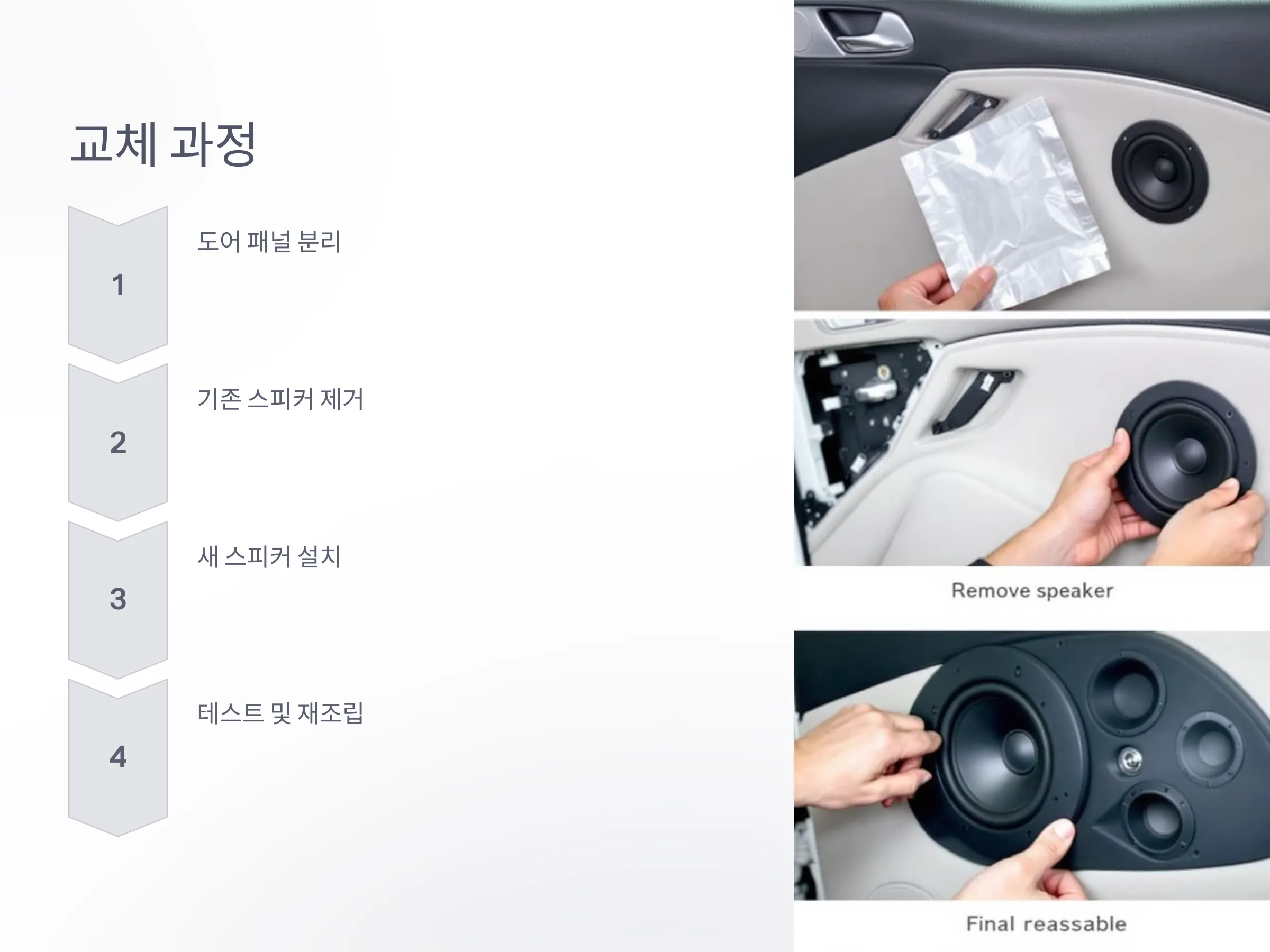

1단계: 도어 패널 분리
  • 플라스틱 패널 리무버를 사용해 도어 패널을 조심스럽게 떼어냅니다.
  • 나사와 클립의 위치를 기록해 두고, 잃어버리지 않도록 별도의 용기에 보관합니다.
2단계: 기존 스피커 제거
  • 기존 스피커를 고정하고 있는 나사를 제거하고, 배선을 조심스럽게 분리합니다.
  • 스피커를 떼어내기 전, 배선의 극성을 메모하거나 사진으로 기록해 둡니다.
3단계: 새 스피커 설치
  • 새 스피커를 기존 스피커의 자리에 맞추고, 적합한 어댑터를 사용해 배선을 연결합니다.
  • 고정 나사를 체결하며 스피커를 단단히 고정합니다.
4단계: 테스트 및 재조립
  • 도어 패널을 완전히 조립하기 전, 스피커의 작동 상태를 확인합니다.
  • 이상이 없으면 도어 패널을 다시 조립하고, 고정 클립이 정확히 맞물리도록 유의합니다.

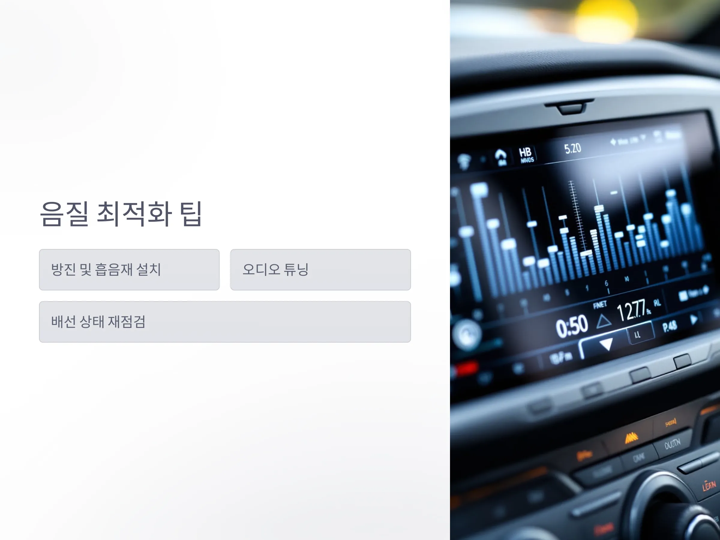

음질 개선을 위한 추가 작업
  • 방진 및 흡음재 설치: 스피커 주변에 흡음재를 부착하면 외부 소음을 줄이고 음질을 강화할 수 있습니다.
  • 오디오 튜닝: 차량 오디오 설정에서 새 스피커의 특성에 맞게 이퀄라이저를 조정합니다.
  • 배선 상태 재점검: 느슨한 연결은 음질 저하를 유발할 수 있으므로 배선을 다시 확인합니다.
