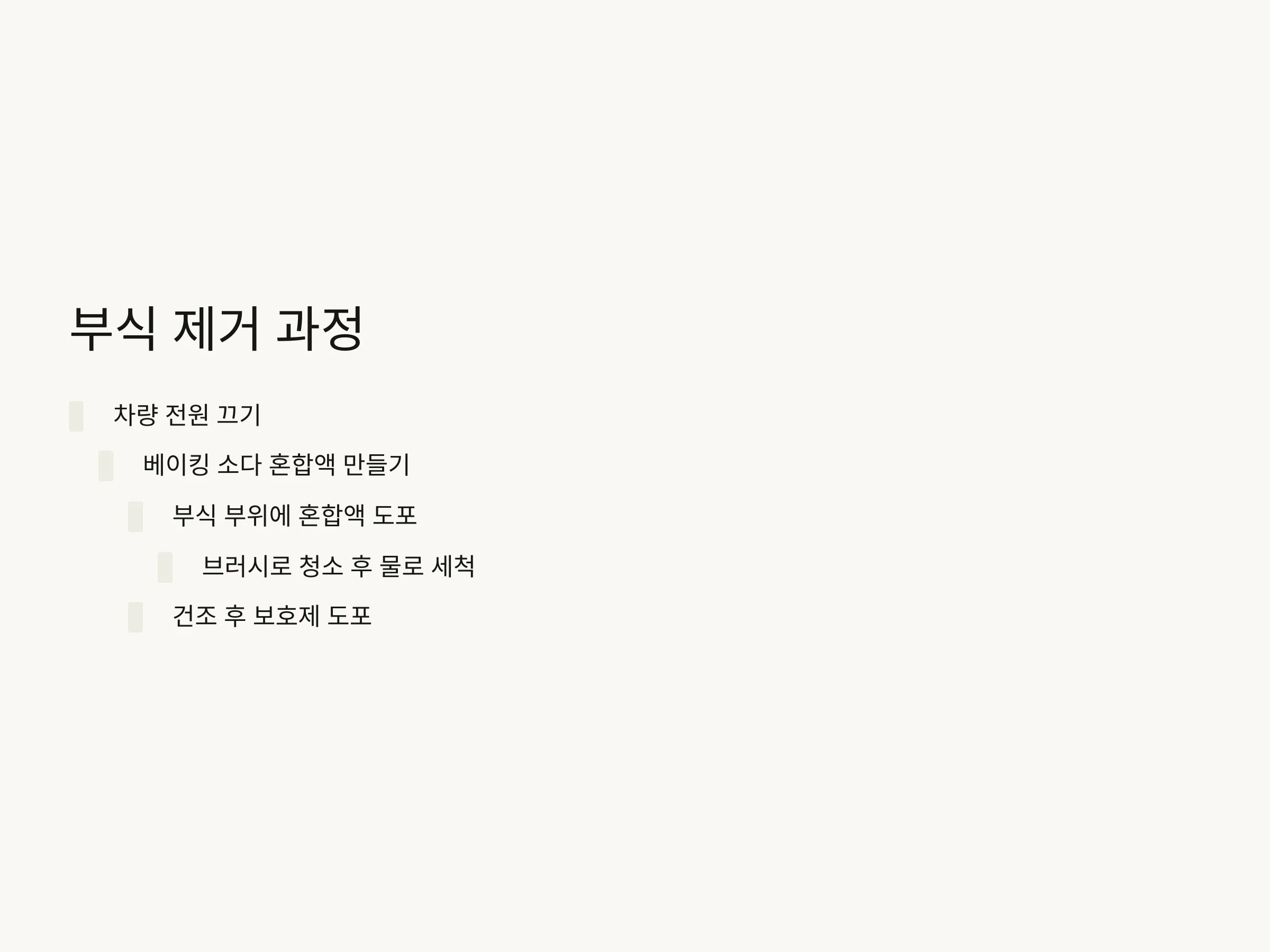

부식 제거 과정
  • 차량 전원 끄기: 차량의 시동을 끄고, 차의 전기 시스템에 연결된 배터리 단자에서 음극(마이너스) 단자를 먼저 분리합니다.
  • 부식 부위 확인: 배터리 단자 주변에 부식이 있는지 확인합니다. 부식은 대개 하얗거나 푸르스름한 색을 띱니다.
  • 베이킹 소다 혼합: 베이킹 소다와 물을 1:1 비율로 섞어서 혼합액을 만듭니다. 베이킹 소다는 부식을 제거하는 데 효과적인 성분이므로 이를 사용합니다.
  • 부식 제거: 혼합액을 부식이 있는 배터리 단자에 부어줍니다. 부식된 부분에 베이킹 소다 혼합액을 발라놓고 몇 분 정도 기다린 후, 부식이 부드럽게 떨어지도록 합니다.
  • 브러시로 청소: 브러시로 부식 부위를 부드럽게 문질러서 남아 있는 부식을 제거합니다.
  • 물로 세척: 청소가 끝난 후, 깨끗한 물로 배터리 단자를 세척하여 잔여물을 제거합니다.
  • 건조: 배터리 단자가 완전히 마를 때까지 기다립니다.
  • 보호제 도포: 배터리 단자가 완전히 마르면, 배터리 보호제를 발라서 부식이 다시 발생하지 않도록 보호합니다.
  • 단자 재연결: 마지막으로 배터리 단자를 다시 연결하고, 차량을 시동해봅니다.

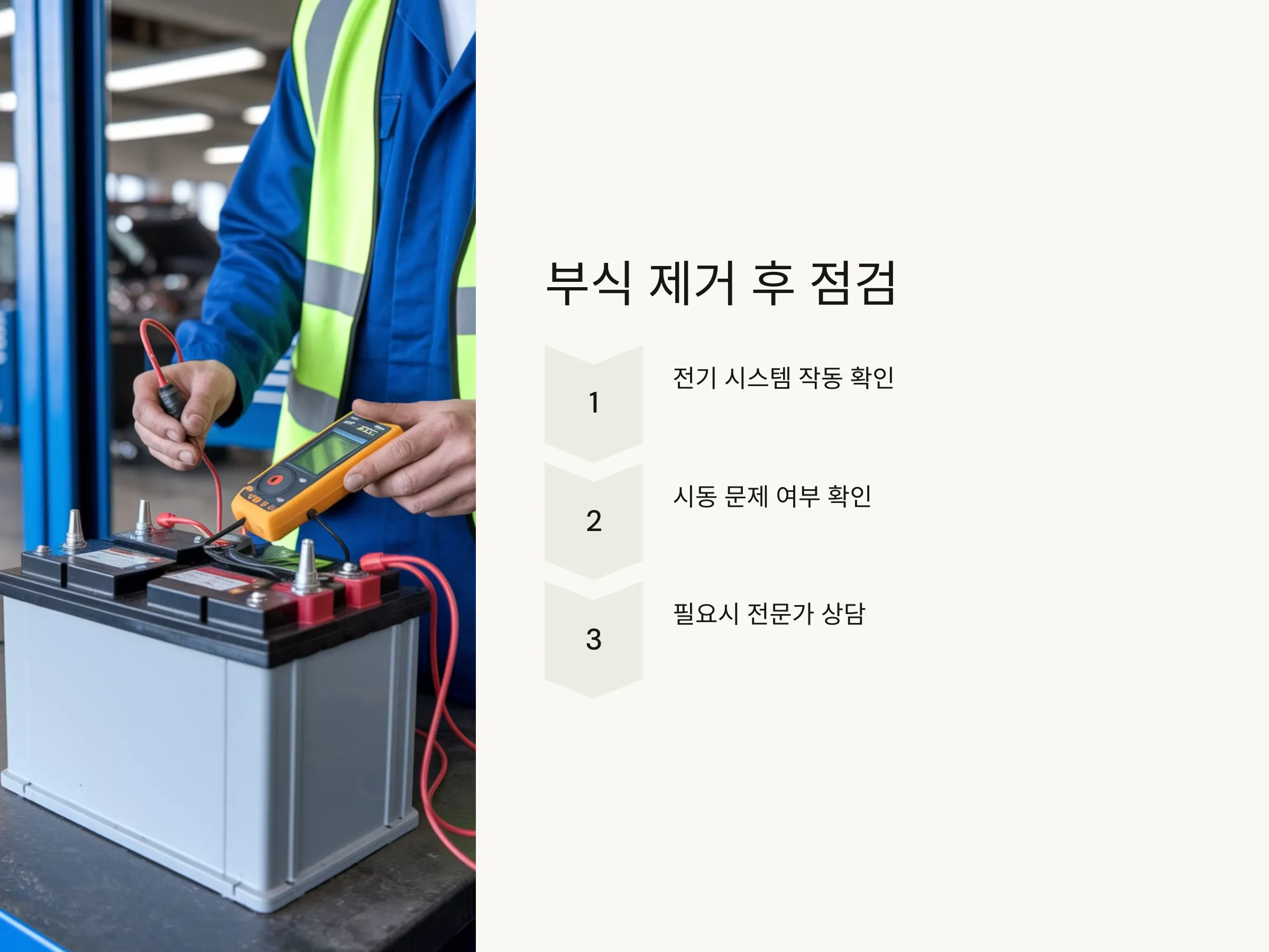

배터리 단자 부식 제거 후 점검
부식을 제거한 후, 배터리 단자가 정상적으로 작동하는지 점검하는 것이 중요합니다. 부식이 제거된 후에도 차량의 전기 시스템이 정상적으로 작동하지 않거나, 배터리가 여전히 시동 문제를 일으킨다면 배터리 자체에 문제가 있을 수 있습니다. 이 경우, 전문가에게 배터리 교체나 추가 점검을 요청하는 것이 좋습니다.

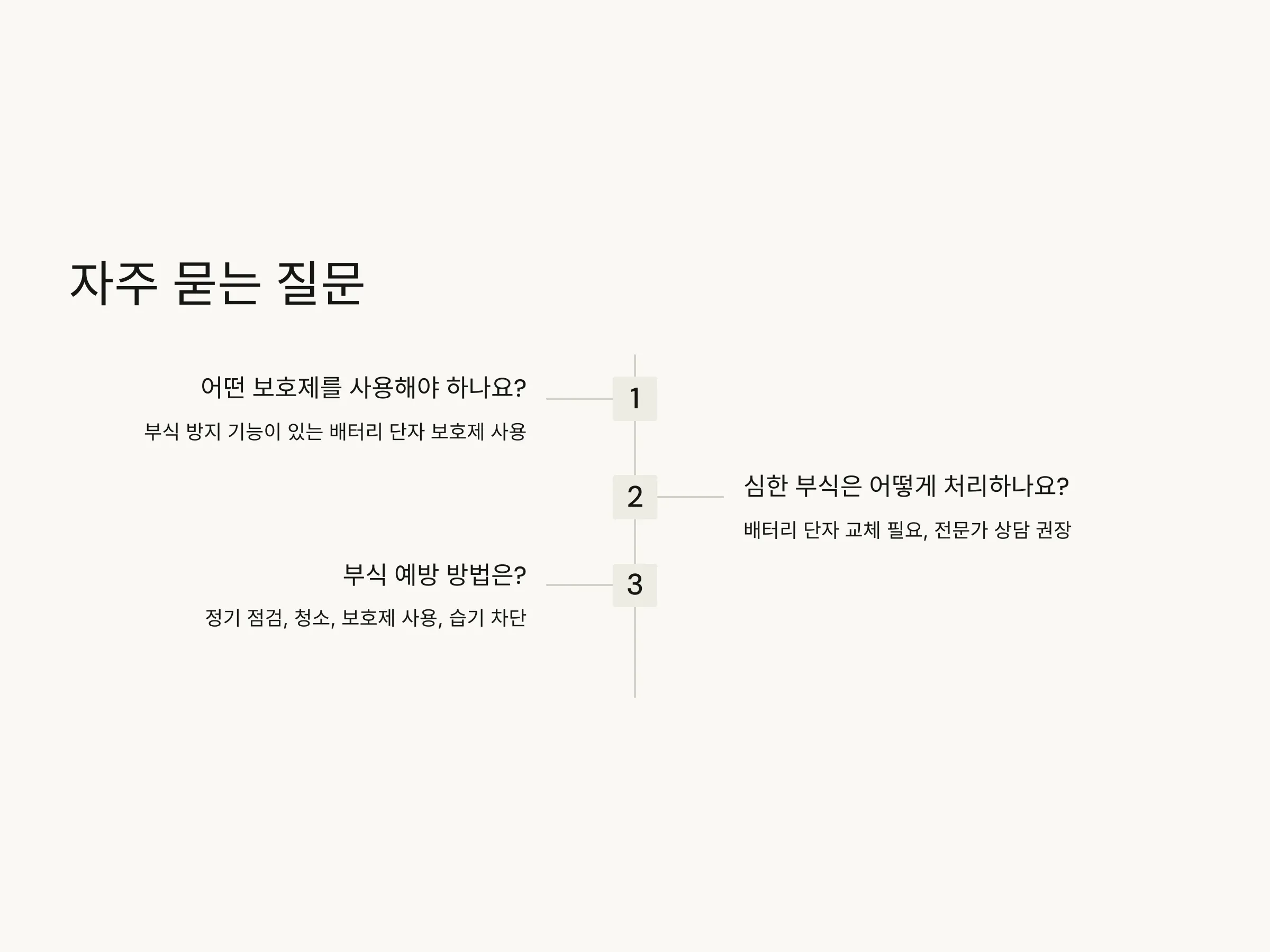

Q&A
Q1: 배터리 단자 부식을 제거할 때 어떤 보호제를 사용해야 하나요?
배터리 단자 보호제는 다양한 브랜드에서 판매되며, 대개 배터리 단자에 부식 방지 기능이 있는 보호제를 사용하는 것이 좋습니다. 배터리 전문점이나 자동차 용품점에서 쉽게 구할 수 있습니다.
Q2: 배터리 단자 부식이 심한 경우 어떻게 해야 하나요?
배터리 단자 부식이 심해져서 일반적인 청소로 해결되지 않는 경우, 배터리 단자 자체를 교체하는 것이 필요할 수 있습니다. 이 경우, 자동차 수리 전문가의 도움을 받는 것이 좋습니다.
Q3: 배터리 단자 부식을 예방하려면 어떻게 해야 하나요?
배터리 단자 부식을 예방하려면 주기적으로 점검하고 청소하는 것이 중요합니다. 또한, 배터리 보호제를 사용하고, 차량을 습기가 많은 환경에서 주차하지 않는 것이 좋습니다.
