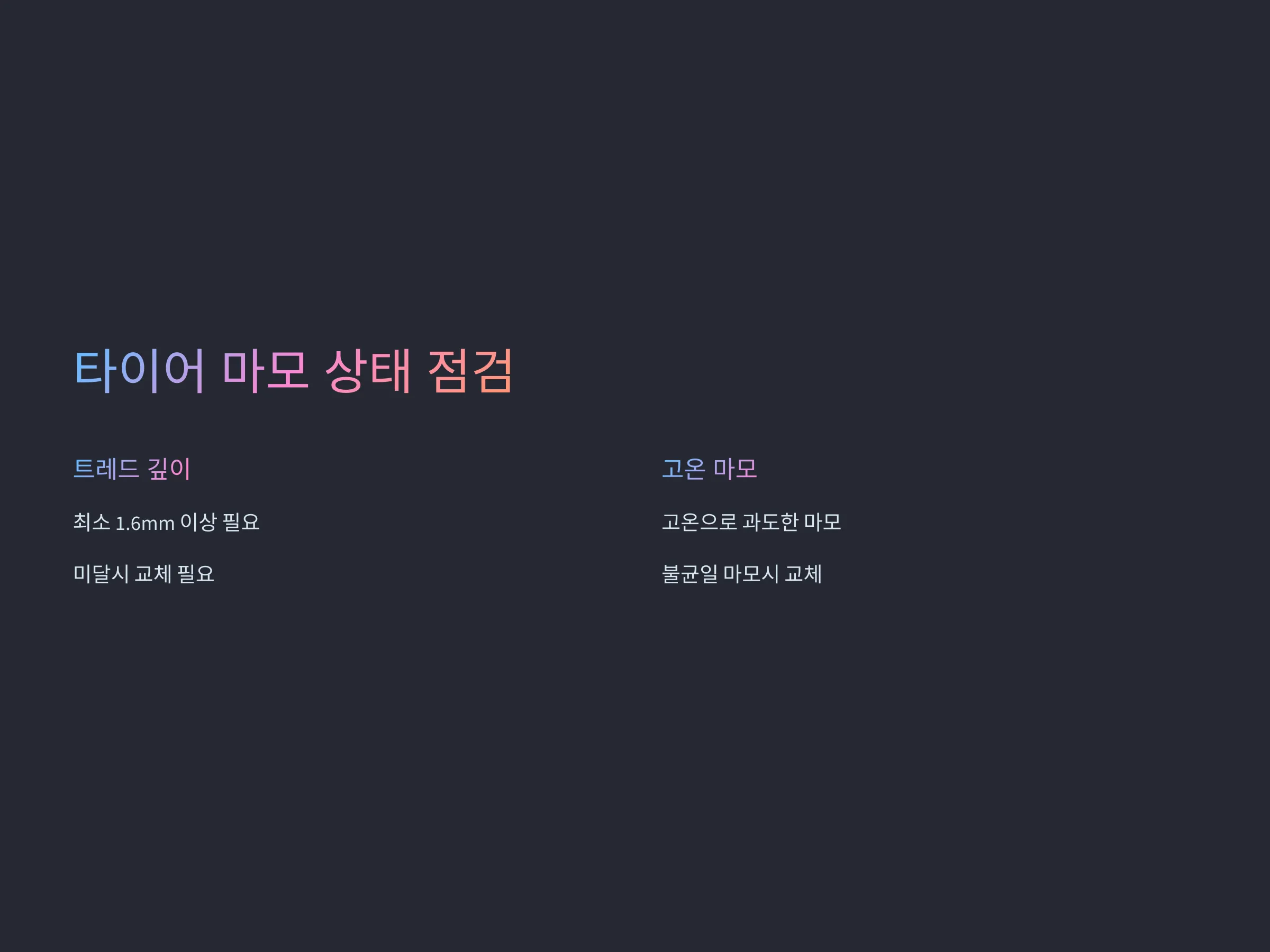

타이어 마모 상태 점검
서킷 주행 후 가장 중요한 점검 항목 중 하나는 타이어의 마모 상태입니다. 타이어는 서킷 주행 중 높은 온도와 압력에 노출되어 마모가 빠르게 진행됩니다. 타이어 트레드(트레드 패턴)가 평소보다 더 빨리 닳을 수 있으므로, 마모 상태를 정확히 체크해야 합니다.
1. 트레드 깊이 확인
타이어의 트레드 깊이는 최소 1.6mm 이상이어야 안전합니다. 트레드가 얕아지면 타이어의 접지력이 떨어져 핸들링이 불안정해질 수 있습니다. 특히 서킷 주행 후에는 타이어가 많이 마모될 수 있으므로, 1.6mm 이하로 마모된 경우 교체가 필요합니다.
2. 고온으로 인한 과도한 마모
서킷 주행은 타이어가 높은 온도에 지속적으로 노출되기 때문에, 고온으로 인해 타이어가 과도하게 마모될 수 있습니다. 타이어 표면을 살펴보면 고온으로 인한 마모 흔적이 보일 수 있습니다. 타이어가 고르게 마모되지 않고, 특정 부분만 지나치게 마모된 경우에는 타이어 교체가 필요합니다.
