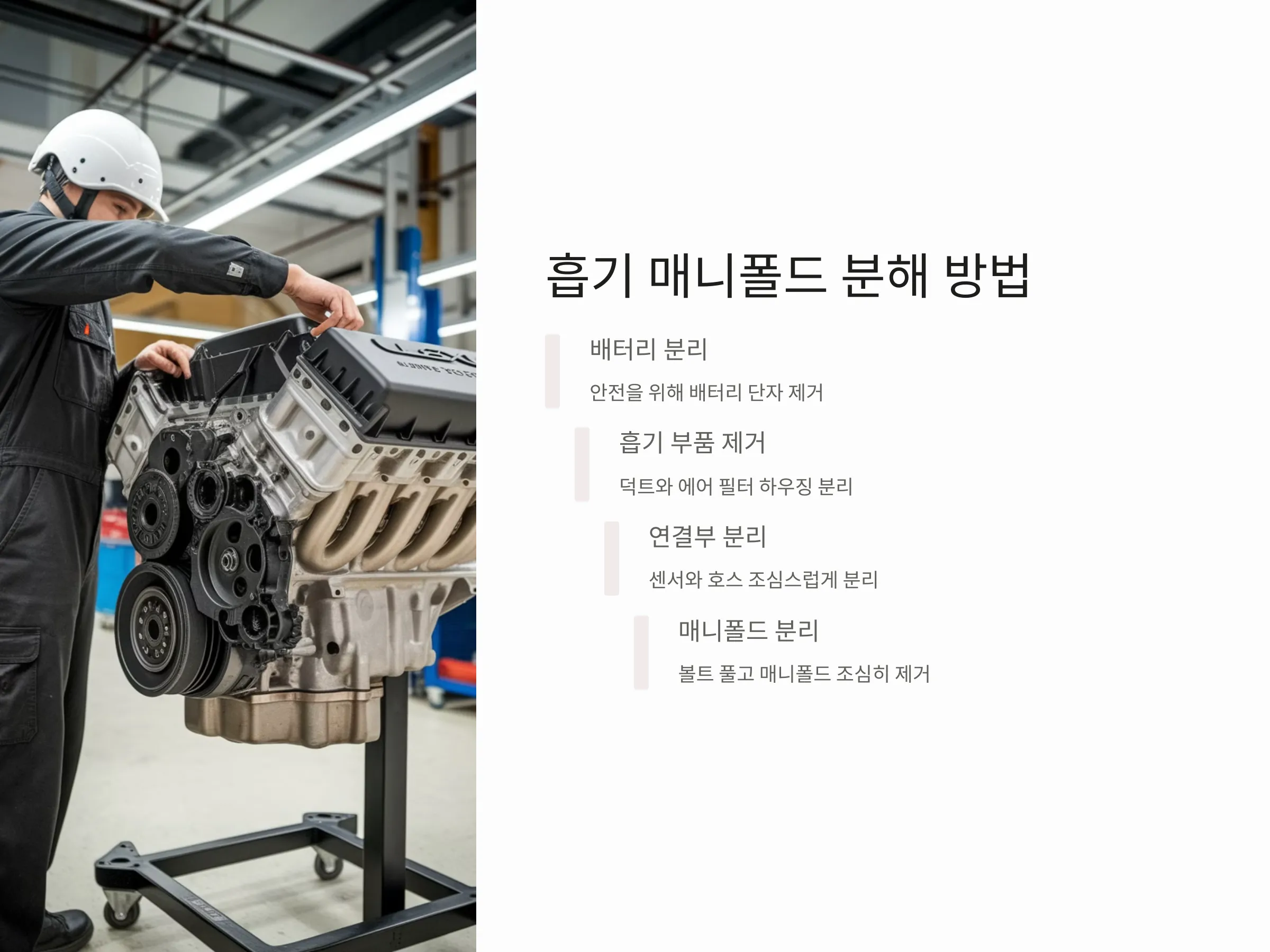

흡기 매니폴드 분해 방법
  • 차량의 본넷을 열고 배터리 단자를 제거합니다.
  • 흡기 덕트와 에어 필터 하우징을 제거합니다.
  • 센서 및 연결된 호스를 조심스럽게 분리합니다.
  • 흡기 매니폴드를 고정하는 볼트를 풀어줍니다.
  • 매니폴드를 조심스럽게 분리하여 깨끗한 작업 공간으로 이동합니다.
이 과정에서 각종 센서와 부품이 손상되지 않도록 주의해야 합니다.

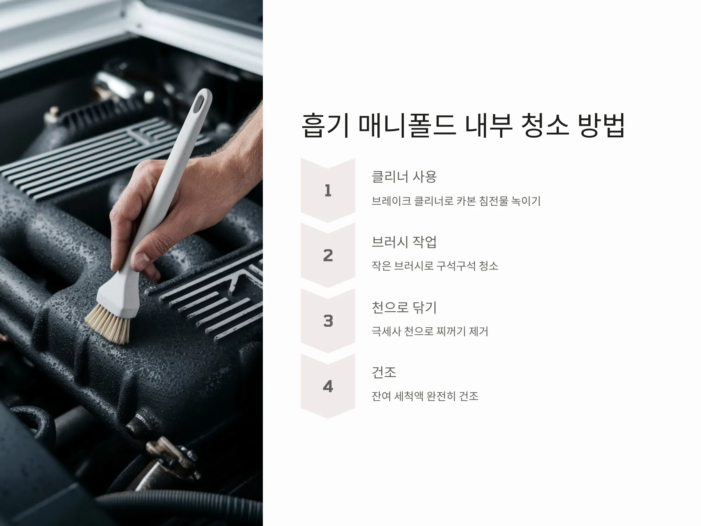

흡기 매니폴드 내부 청소 방법
  • 브레이크 클리너를 뿌려 카본 침전물을 부드럽게 녹입니다.
  • 작은 브러시를 사용해 구석구석 닦아줍니다.
  • 극세사 천으로 남은 찌꺼기를 닦아냅니다.
  • 필요하면 추가적으로 흡기 클리너를 사용하여 마무리합니다.
  • 깨끗해진 흡기 매니폴드를 충분히 건조시킵니다.
청소가 끝난 후 내부에 잔여 세척액이 남아 있지 않도록 완전히 건조하는 것이 중요합니다.

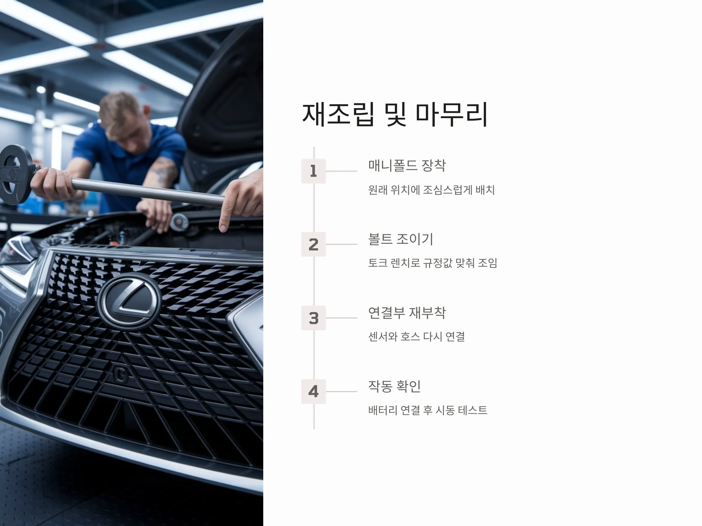

재조립 및 마무리
  • 깨끗해진 흡기 매니폴드를 원래 위치에 조심스럽게 장착합니다.
  • 볼트를 순서대로 조여주되, 토크 렌치를 사용하여 규정 토크값을 맞춥니다.
  • 연결했던 센서 및 호스를 다시 부착합니다.
  • 배터리 단자를 연결하고 차량을 시동해 정상 작동 여부를 확인합니다.
이 과정을 마치면 청소 작업이 완료되며, 주행 테스트를 통해 성능 변화를 확인할 수 있습니다.
