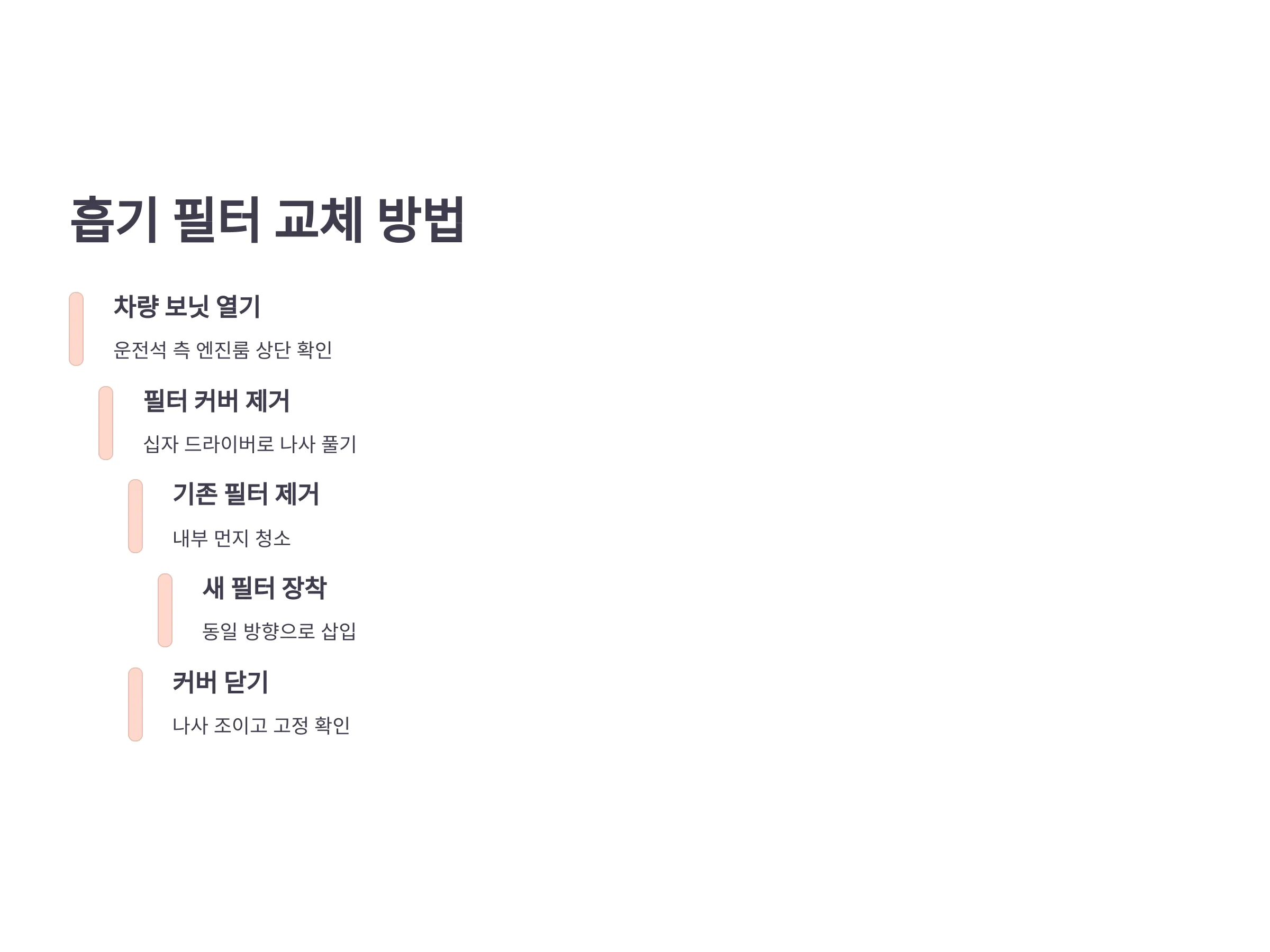

컨트리맨 흡기 필터 교체 방법 (DIY 가이드)
이제 본격적으로 흡기 필터를 교체하는 방법을 알아보겠습니다. 과정은 매우 간단하며, 10~15분 정도면 충분히 교체할 수 있습니다.
1. 차량 보닛 열기
먼저 차량 보닛을 열고, 흡기 필터가 위치한 엔진룸을 확인합니다. 컨트리맨의 경우 필터 박스는 운전석 측 엔진룸 상단에 있습니다.
2. 흡기 필터 커버 제거
십자 드라이버를 사용해 필터 박스를 고정하는 나사를 풉니다. 일부 모델은 클립 방식이므로 손으로 쉽게 분리할 수도 있습니다.
3. 기존 필터 제거 및 청소
오래된 필터를 꺼내고, 내부에 쌓인 먼지를 브러시나 에어 블로어로 제거합니다. 흡기 박스 내부에 낀 이물질을 완전히 제거하는 것이 중요합니다.
4. 새 필터 장착
새로운 필터를 기존 필터와 동일한 방향으로 삽입합니다. 방향이 맞지 않으면 덮개가 제대로 닫히지 않을 수 있으므로 주의해야 합니다.
5. 필터 커버 닫기 및 고정
필터 박스를 다시 덮고 나사를 조여줍니다. 모든 부품이 단단히 고정되었는지 확인한 후, 보닛을 닫으면 교체 완료입니다.
