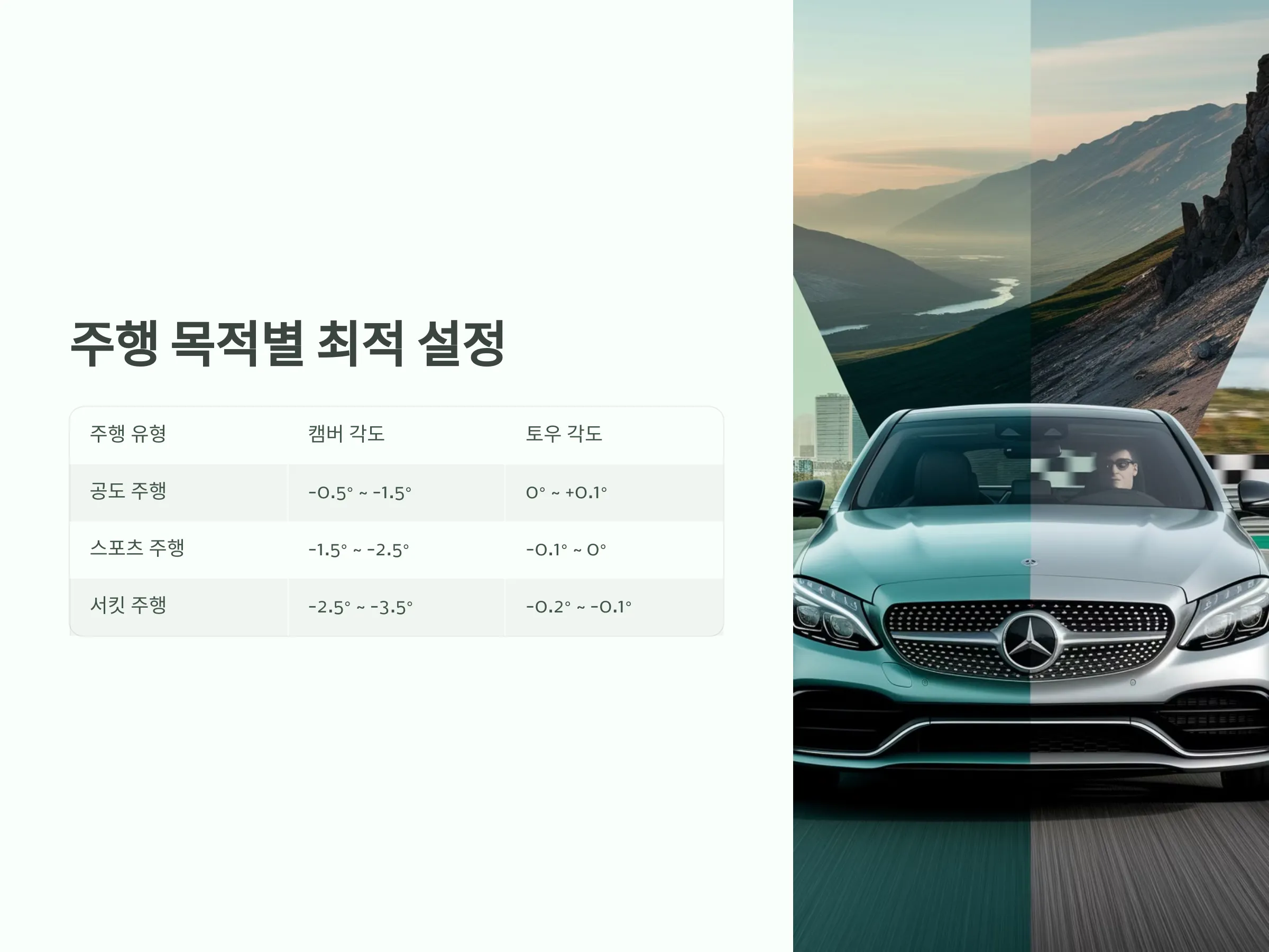

  • 적정 캠버 설정
  • 공도 주행: -0.5° ~ -1.5°
  • 스포츠 주행: -1.5° ~ -2.5°
  • 서킷 주행: -2.5° ~ -3.5°

  • 적정 토우 설정
  • 공도 주행: 0° ~ +0.1° (약간의 토우 인)
  • 스포츠 주행: -0.1° ~ 0°
  • 서킷 주행: -0.2° ~ -0.1° (약간의 토우 아웃)
