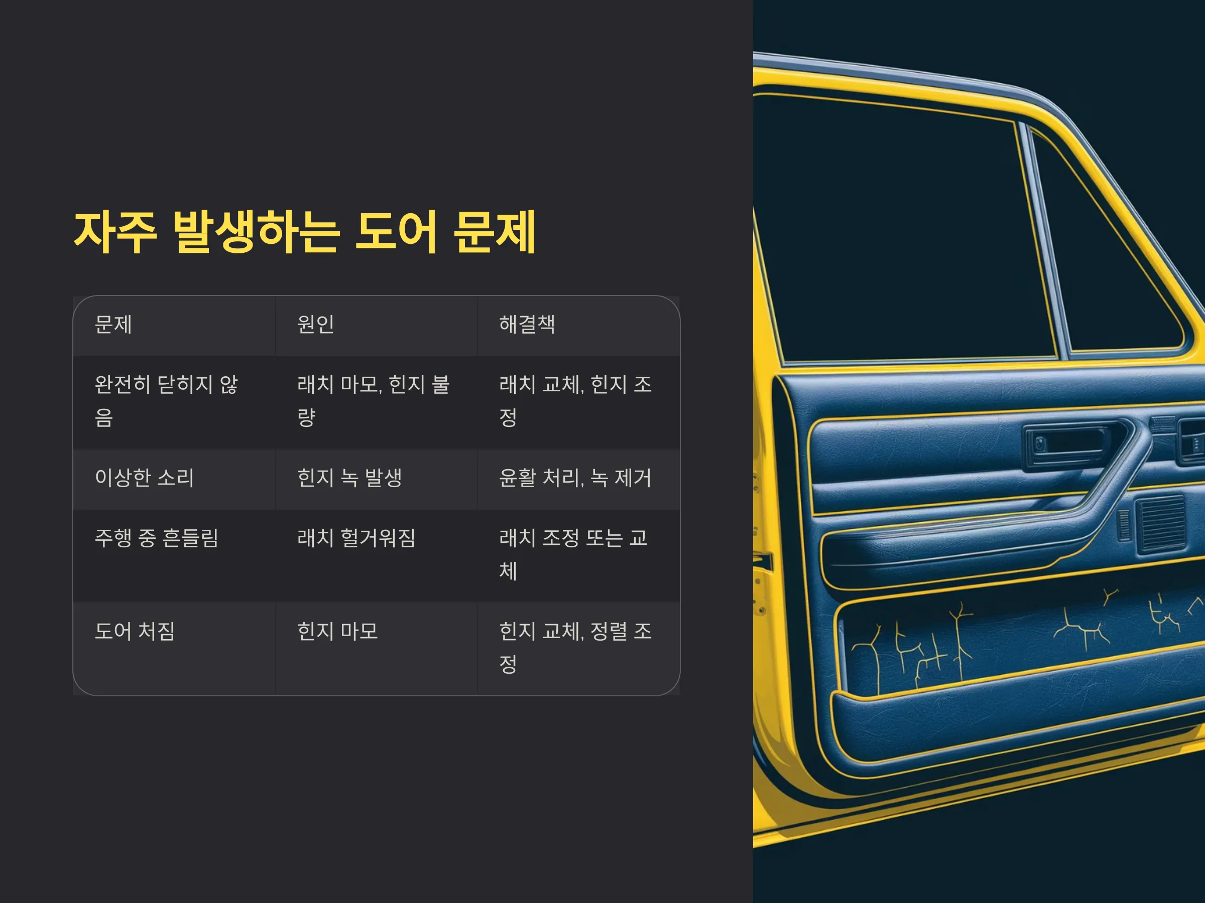

자주 발생하는 도어 고정 문제와 해결책
아래는 닛산 알티마에서 자주 발생하는 도어 고정 문제와 해결 방법입니다.
| 문제 | 원인 | 해결책 |
| 도어가 완전히 닫히지 않음 | 래치 마모, 힌지 정렬 불량 | 래치 교체 또는 힌지 조정 |
| 도어가 열릴 때 소리가 이상함 | 힌지 녹 발생 | 윤활 처리 및 녹 제거 |
| 주행 중 도어가 흔들림 | 래치가 헐거워짐 | 래치 조정 또는 교체 |
| 도어가 처지는 느낌이 듦 | 힌지 마모 | 힌지 교체 또는 정렬 조정 |
