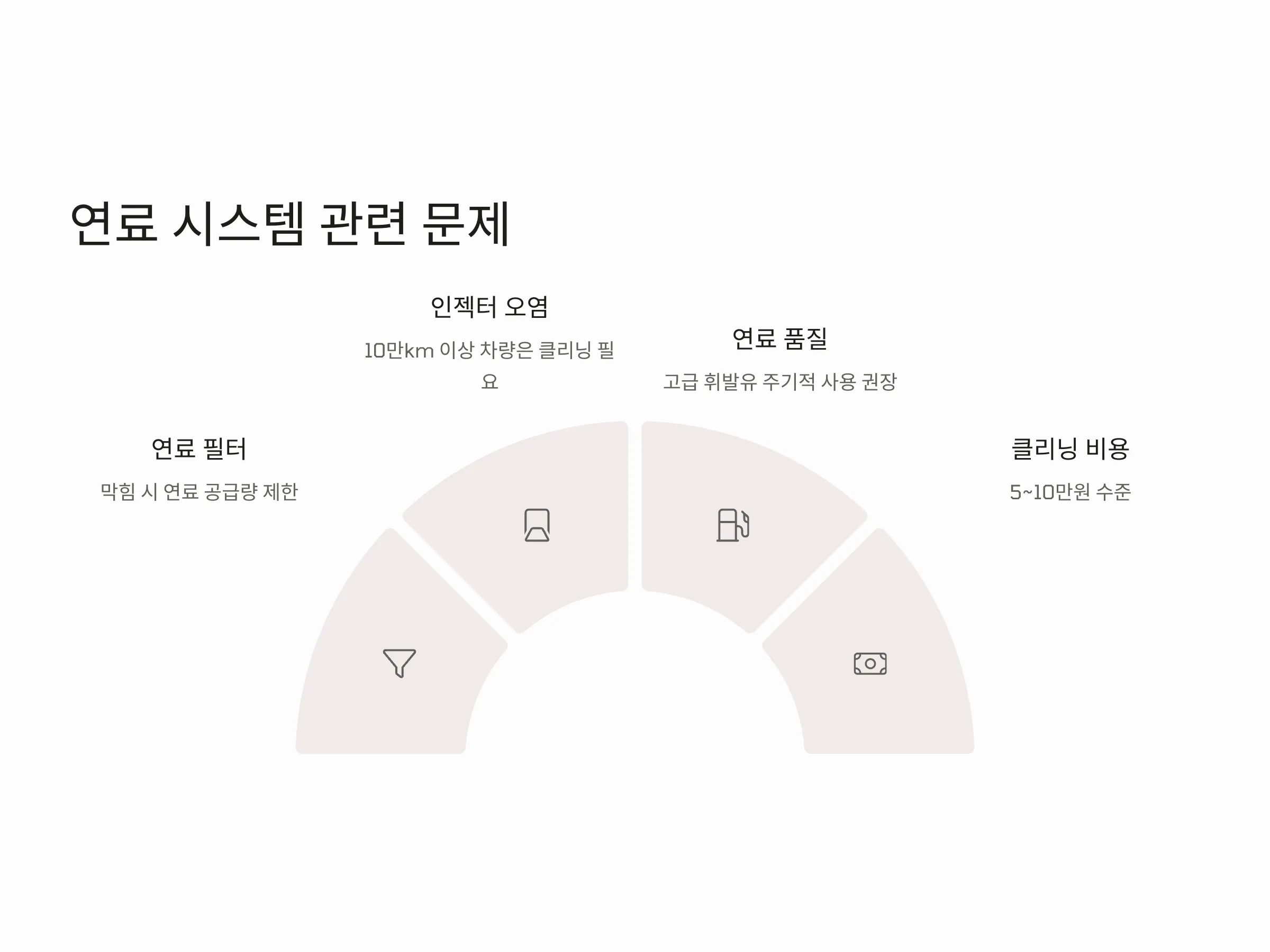

연료 시스템 관련 문제
SM3는 전기차 외에도 내연기관 기반 모델도 존재하기 때문에, 해당 모델에서는 연료 시스템 문제도 페달 반응 저하의 원인이 될 수 있습니다. 연료 필터가 막혀 연료 공급량이 제한되면 가속이 둔하게 느껴지며, 인젝터가 오염되었을 경우에도 유사한 증상이 나타납니다.
이 경우 연료 필터 교체 주기를 확인하고, 인젝터 클리닝 또는 교체가 필요할 수 있습니다. 클리닝 비용은 5만~10만원 수준으로, 주행거리 10만km 이상 차량에서는 정기 점검이 중요합니다. 또 저급 연료 사용을 자제하고 고급휘발유를 주기적으로 사용하는 것도 인젝터 수명을 늘리는 데 도움이 됩니다.
