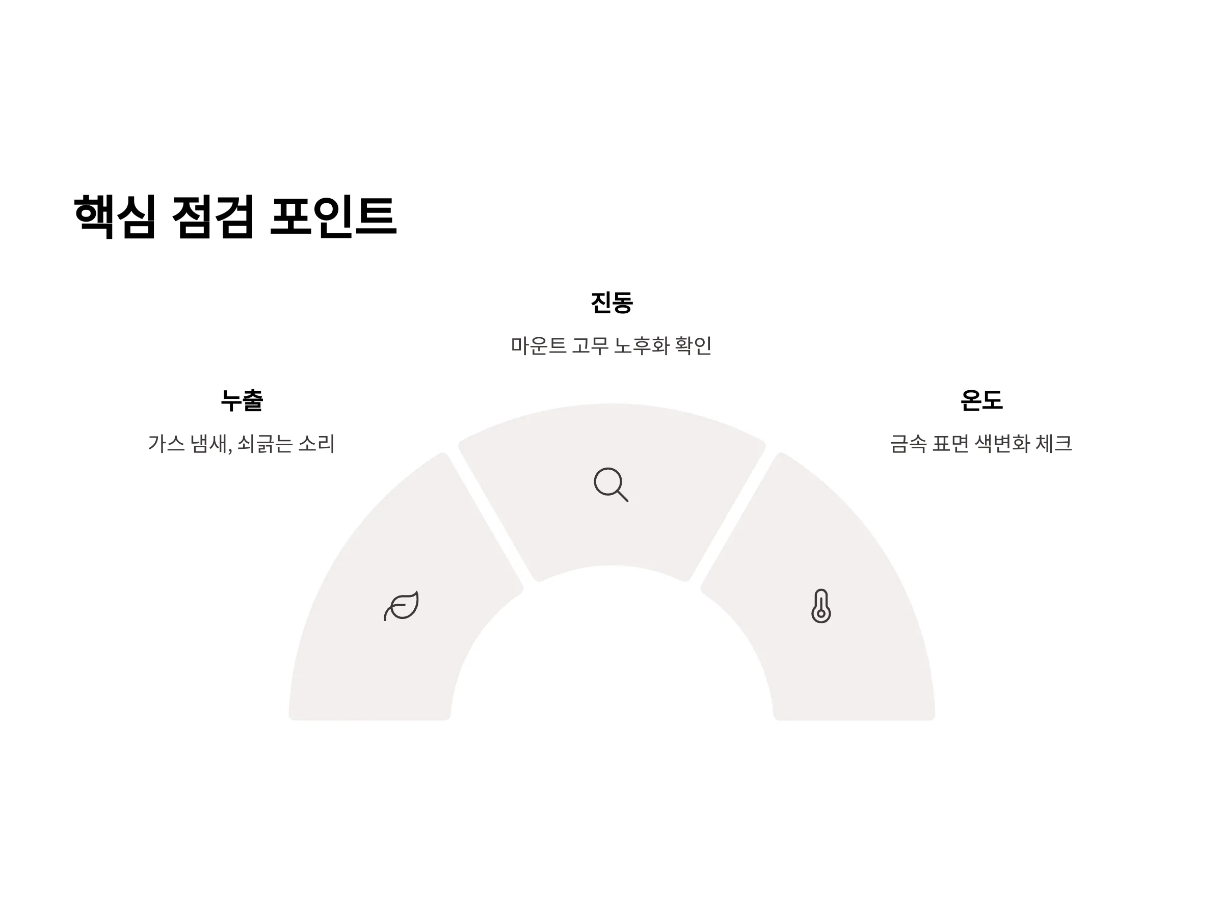

배기 라인 점검 시 확인해야 할 핵심 포인트
터보차저 배기 라인 점검의 핵심은 ‘누출’, ‘진동’, ‘온도’입니다. 우선, 시동 후 차체 아래쪽에서 가스 냄새나 쇠긁는 소리가 들린다면 누출 가능성이 큽니다. 이때는 다운파이프 접합부 또는 촉매 주변을 중심으로 육안 점검을 시도해 볼 수 있습니다. 배기 가스가 빠르게 흐르는 구간이므로, 실리콘 계열의 실링제가 노화되었거나 클램프가 헐거워졌을 수도 있습니다.
다음은 진동입니다. 중간 파이프나 머플러가 고정되어 있는 마운트 고무가 노후되면 고속주행 시 진동이 차체로 전달되며, 이는 배기 라인의 구조적 손상을 야기할 수 있습니다. 또한, 열에 의해 팽창과 수축을 반복하는 파이프는 시간이 지나며 미세한 균열이 생기기 쉽기 때문에, 고열 상태에서 금속음이 들린다면 냉각 후 금속 표면의 색변화를 함께 확인하는 것이 좋습니다.
