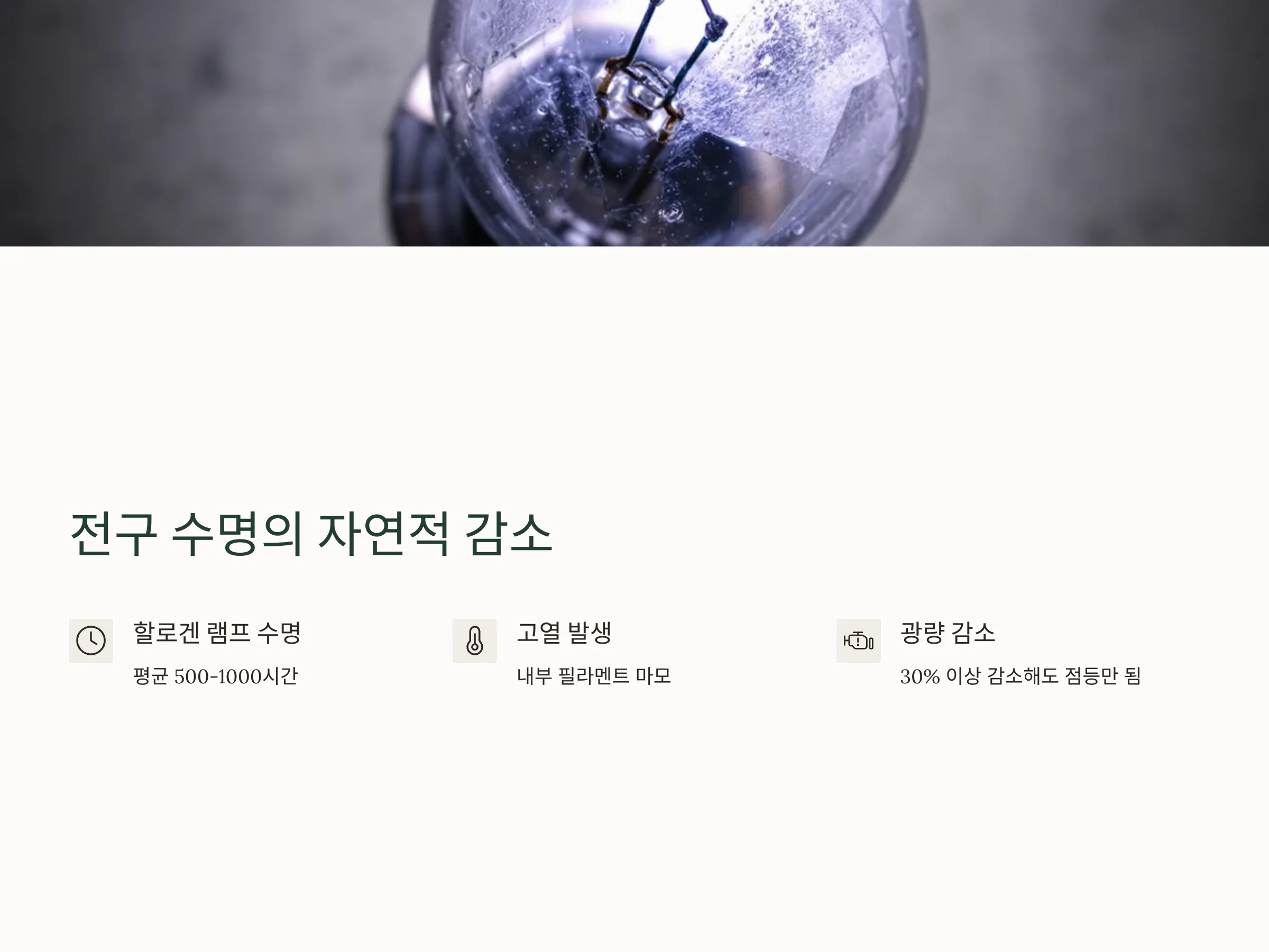

레이 차량에 기본 장착된 할로겐 램프는 평균 수명이 500~1000시간으로, 하루 1시간씩만 사용해도 약 1.5~2년이면 밝기 저하가 발생할 수 있습니다. 초기에는 점점 어두워지는 느낌이 들지만, 점검을 하지 않으면 한쪽이 먼저 꺼지거나, 한밤중에 갑자기 꺼지는 돌발 상황으로 이어질 수 있습니다.
특히 할로겐 램프는 점등 시 고열이 발생하여 내부 필라멘트가 서서히 마모되며, 이로 인해 밝기가 줄어듭니다. 외관상 큰 변화가 없기 때문에 운전자는 이를 간과하기 쉽지만, 실제로는 광량이 30% 이상 감소한 상태에서도 점등만 되는 경우가 많습니다. 이는 사고 위험을 높이는 요인이 되므로, 주기적인 교체가 필요합니다.

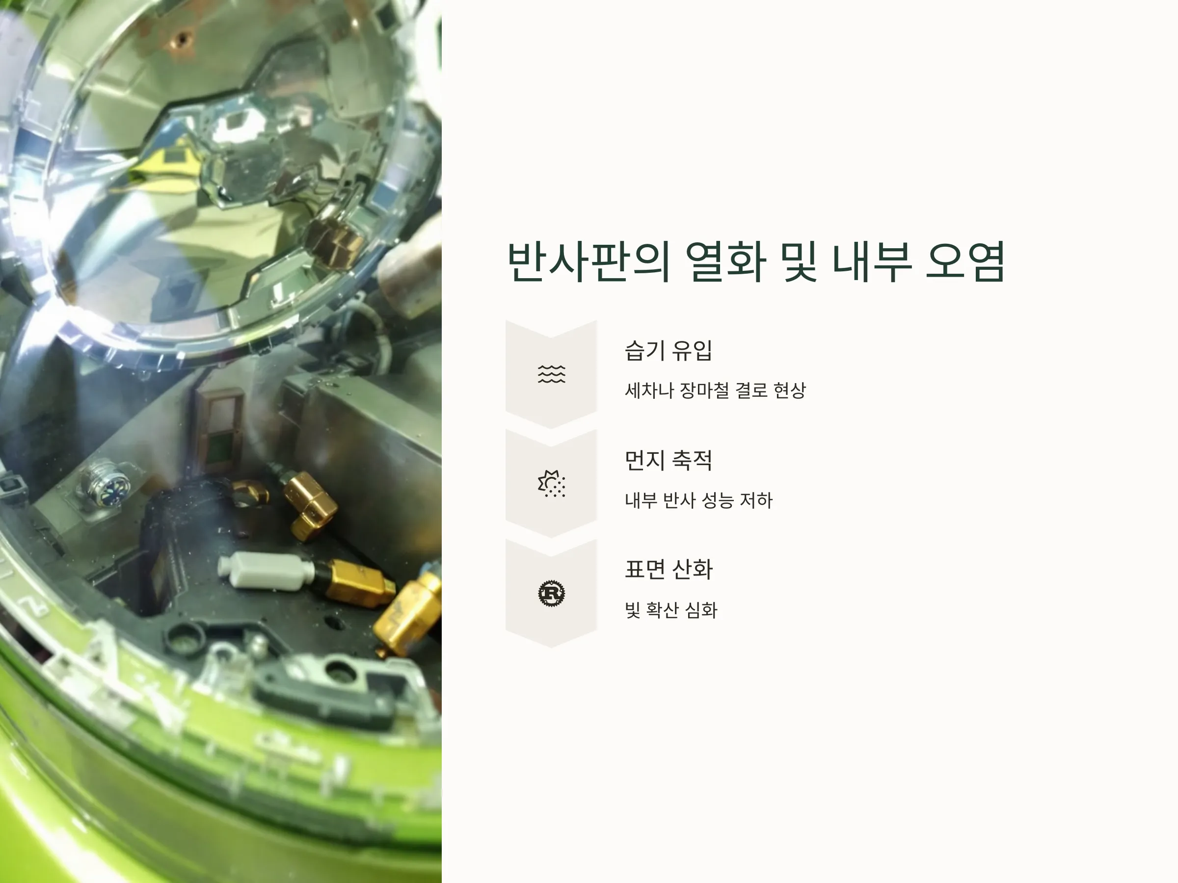

헤드라이트의 밝기는 단순히 전구의 성능에만 의존하는 것이 아닙니다. 내부의 반사판이 얼마나 효율적으로 빛을 모아 전방으로 투사하느냐가 중요합니다. 하지만 시간이 지나며 반사판의 코팅이 벗겨지거나, 습기 또는 미세한 먼지가 내부에 유입되면서 반사 성능이 크게 저하됩니다.
특히 레이는 헤드라이트 밀봉력이 상대적으로 낮은 구조를 가지고 있어서, 세차나 장마철 이후 결로 현상이 자주 발생합니다. 이런 환경에 지속적으로 노출되면 반사판의 표면 산화가 가속화되어 전체적으로 빛이 퍼지고 중심 광량이 줄어드는 문제가 생깁니다. 외관상 투명해 보이더라도 정밀 진단을 해보면 내부는 이미 빛 확산이 심해져 교체가 필요한 경우가 많습니다.
