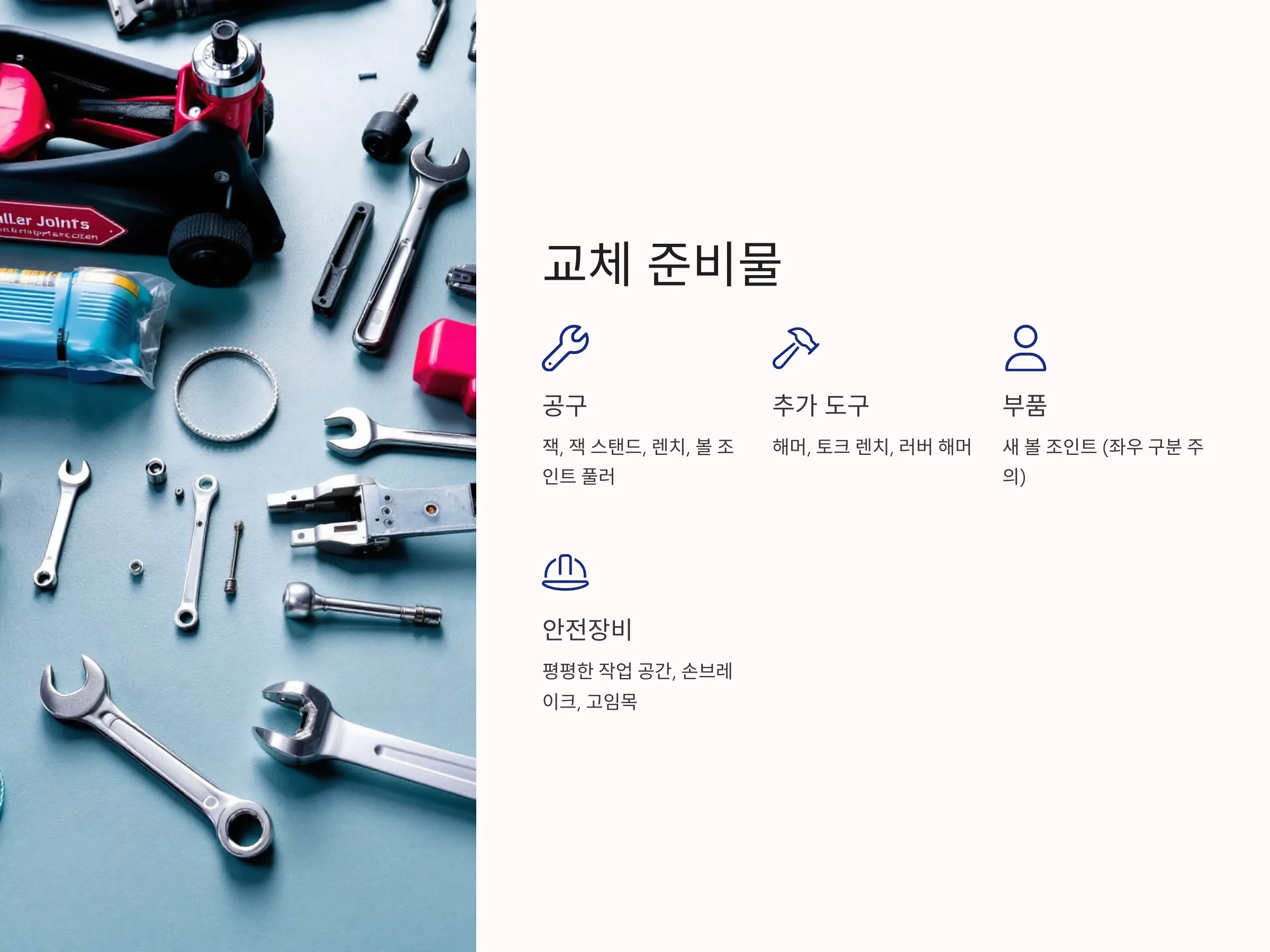

DIY 정비를 할 때 가장 중요한 것은 안전입니다. 특히 하체 작업은 차량을 띄워놓고 진행하는 만큼, 도구와 작업 공간의 안정성이 매우 중요합니다. SM6 볼 조인트 교체 전 반드시 준비해야 할 도구는 다음과 같습니다:
  • 잭(차량 리프팅용) + 잭 스탠드 2개
  • 17mm, 19mm 복스렌치 또는 임팩 렌치
  • 볼 조인트 풀러(Separator)
  • 해머, 토크 렌치
  • 러버 해머 또는 알루미늄 망치
  • 새 볼 조인트 부품 (좌우 구분 주의)
교체 전에는 반드시 평평한 작업 공간을 확보하고, 차량의 손브레이크를 작동시킨 후 후륜에는 고임목을 설치해야 합니다. 특히 볼 조인트 분리는 예상보다 강한 충격이 필요할 수 있기 때문에, 볼 조인트 풀러 사용법을 사전에 숙지해야 하며, 망치 사용 시 차량 하체 손상에 유의해야 합니다.

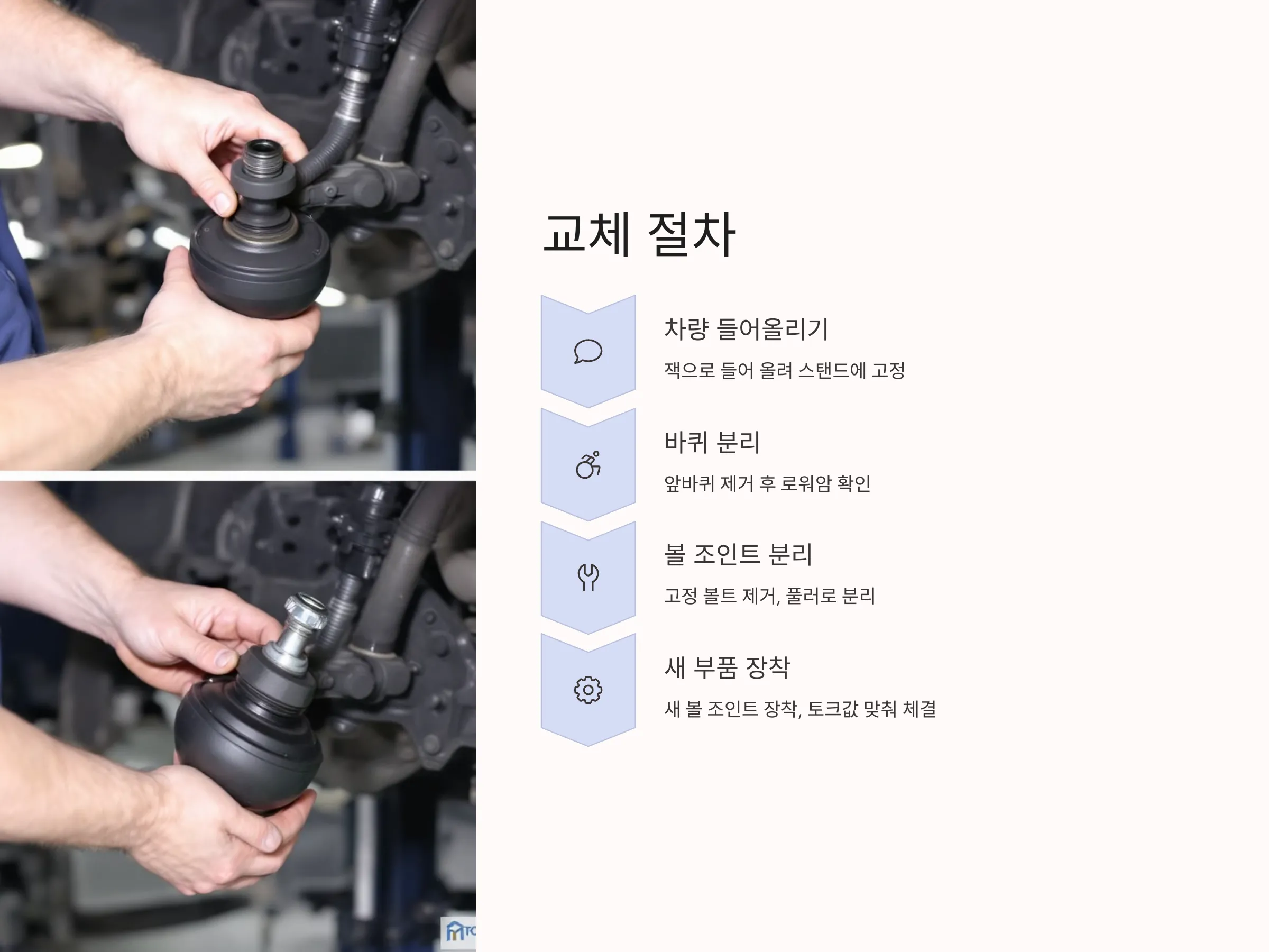

SM6 볼 조인트 교체 절차 Step-by-Step
본격적인 작업 순서는 다음과 같습니다:
  • 차량을 리프트 또는 잭으로 들어 올려 잭 스탠드에 고정합니다.
  • 앞바퀴를 분리한 뒤, 하체의 로워암을 확인합니다.
  • 볼 조인트 고정 볼트를 분리하고, 볼 조인트 풀러를 이용해 로워암에서 분리합니다.
  • 고착된 볼 조인트는 해머를 이용해 타격하거나, 전문 분리기를 사용합니다.
  • 새 볼 조인트를 끼우고 고정 볼트를 토크 값에 맞춰 체결합니다.
  • 바퀴를 다시 장착 후, 하체를 지면에 내리고 토크를 다시 확인합니다.
SM6는 유로 타입 로워암을 사용하므로, 분리 시 약간의 공간 확보가 필요합니다. 또한 체결 토크는 제조사 매뉴얼에 따라 조절해야 하며, 임의로 과도하게 조일 경우 나사산 손상이 발생할 수 있습니다.

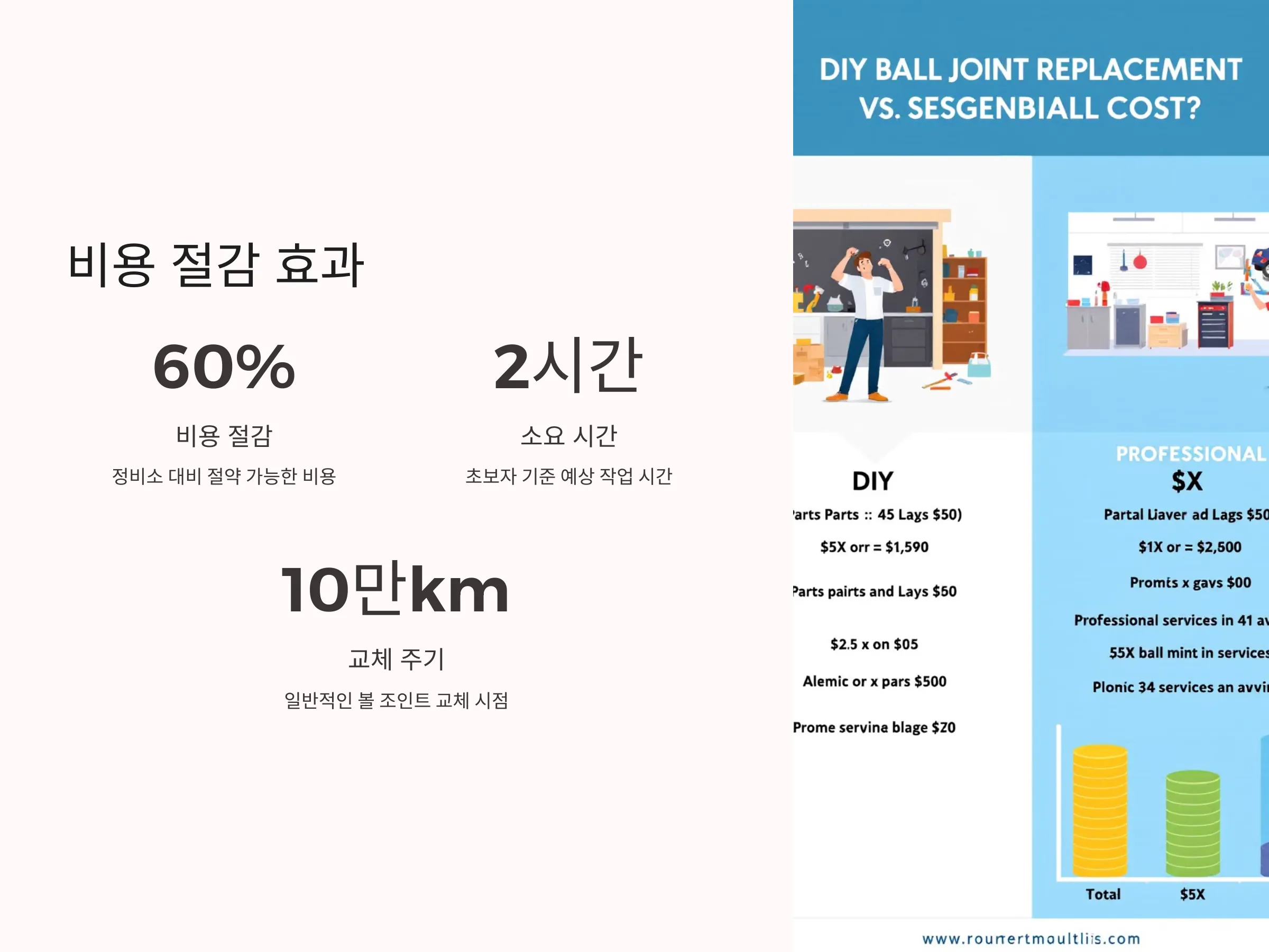

결론부터 말하자면 충분히 해볼 만합니다. 약간의 기계적 지식과 준비만 갖추면, 정비소 대비 60~70% 이상의 비용 절감 효과를 얻을 수 있습니다. 특히 직접 차량을 관리한다는 자부심과 함께, 추후 다른 하체 정비에도 자신감이 붙을 수 있습니다. 다만, 처음이라면 차량의 반대편(좌측 또는 우측) 한 곳만 먼저 시도해보는 것도 좋은 방법입니다.
시간적으로는 초보자 기준 약 2시간 내외로 예상되며, 도중에 난관이 생기더라도 천천히 따라 한다면 누구나 가능한 DIY입니다. 자주 운행하는 차량이라면 장기적인 유지비 절감 효과도 뛰어나니, 꼭 도전해보세요.
