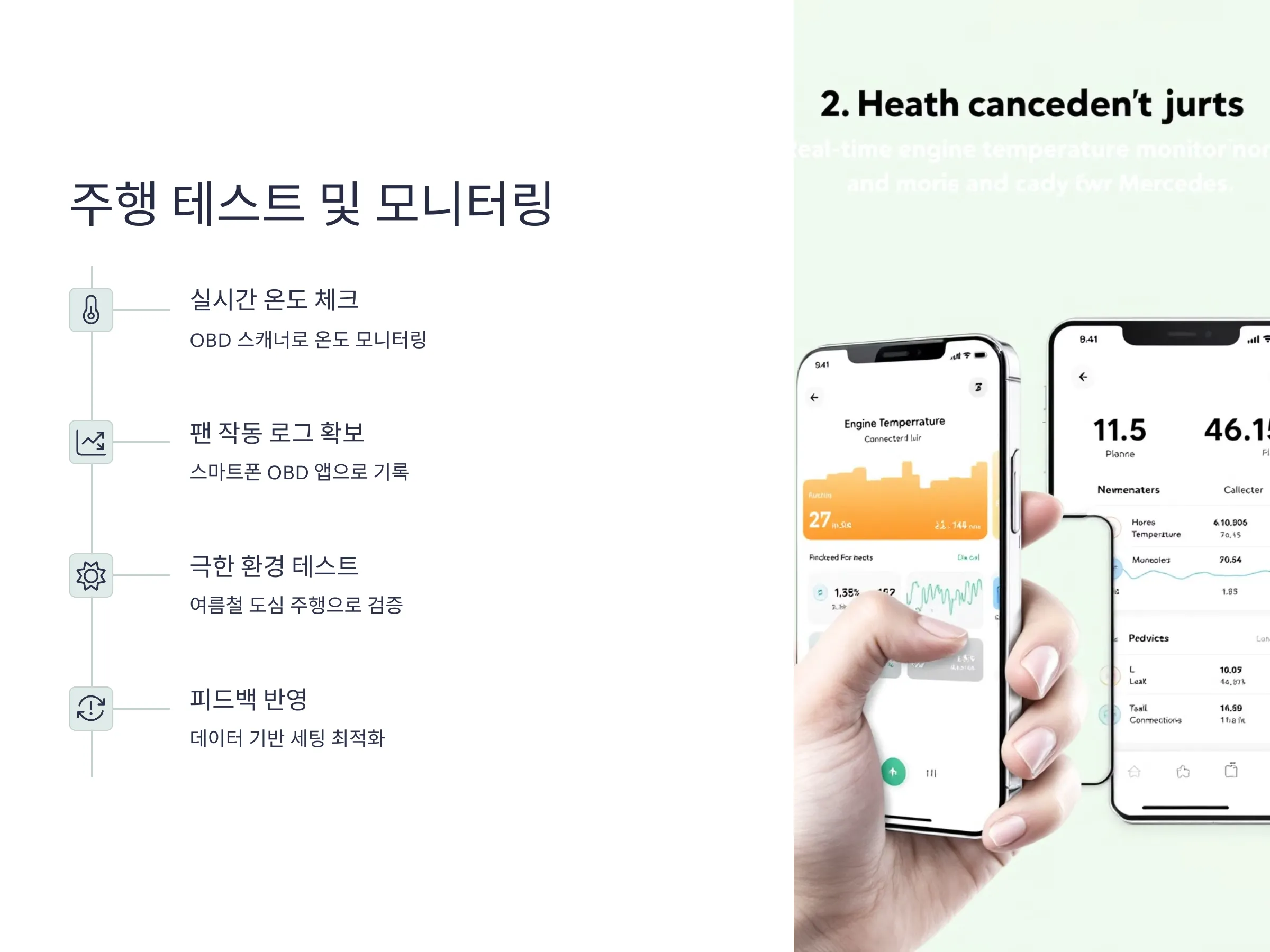

설정한 팬 값이 실제 환경에서 잘 작동하는지 확인하기 위해서는 OBD 스캐너를 통한 실시간 온도 체크와 함께, 주행 중 쿨링 반응을 점검해야 합니다. 팬이 너무 자주 작동하면 배터리 부하가 커지고, 반대로 너무 늦게 작동하면 오버히트가 발생할 수 있으므로 ‘팬 작동 로그’를 확보하고 피드백을 반영하는 것이 중요합니다. 최근에는 스마트폰과 연동되는 OBD 앱으로 팬 작동 로그를 실시간으로 모니터링할 수 있으며, 이를 통해 팬 속도와 냉각 온도 간의 상관관계를 파악하고 더욱 정밀한 세팅이 가능해졌습니다. 테스트는 여름철 낮 시간대나 트래픽이 많은 도심에서 실시하는 것이 가장 정확한 결과를 얻을 수 있습니다.
