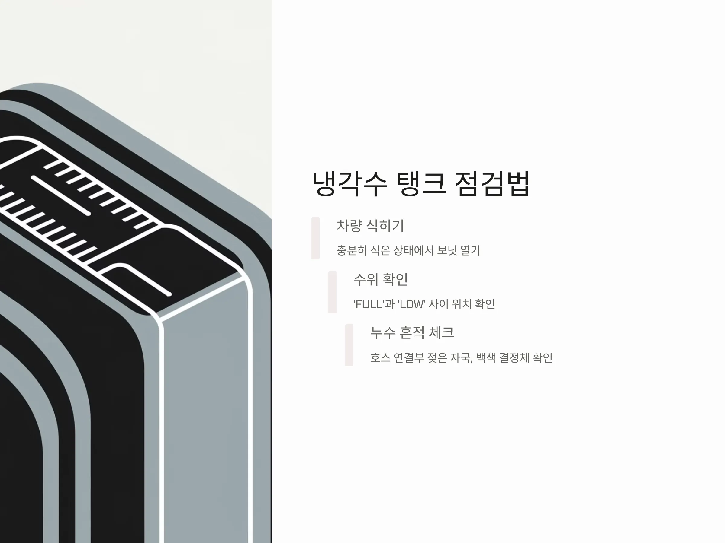

가장 먼저 차량이 충분히 식은 상태에서 보닛을 열고 냉각수 보조 탱크의 수위를 확인해야 합니다. 카니발의 경우 보조 탱크는 보닛 오른쪽 측면에 위치해 있으며, 'FULL'과 'LOW' 사이에 위치해야 정상입니다. 만약 'LOW' 이하로 떨어져 있다면 냉각수 누수를 의심해야 합니다.
탱크 외부에 누수 흔적이 있거나, 호스 연결 부위에 젖은 자국, 백색 결정체(냉각수가 증발하면서 생기는 결정)가 있다면 냉각수 누수가 진행 중일 수 있습니다. 특히 플라스틱 재질의 호스 커넥터나 라디에이터 상단 부분에서 크랙이 생기기 쉬우므로 꼼꼼히 살펴보세요.
