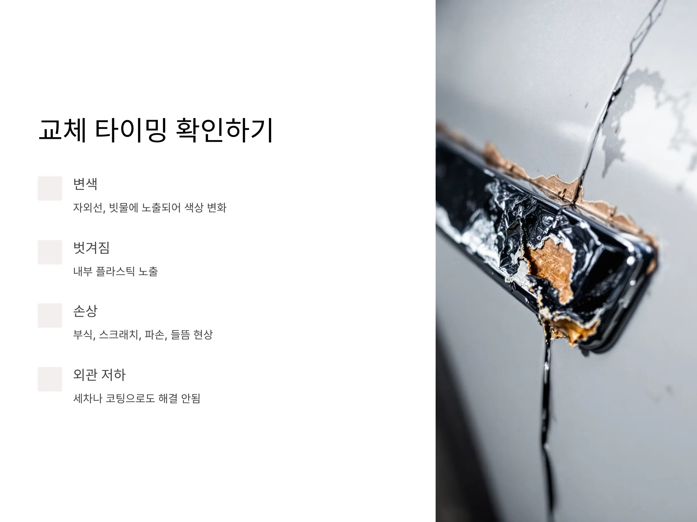

크롬 몰딩 교체를 결정해야 하는 타이밍
크롬 몰딩은 차량의 외관을 강조해주는 중요한 부위입니다. 그러나 세월의 흐름, 자외선, 빗물 등에 지속적으로 노출되면서 점점 변색되거나 벗겨지는 현상이 발생할 수 있습니다. 특히 A8처럼 고급 세단일수록 이러한 부분은 차량 전체 이미지에 큰 영향을 줍니다. 몰딩의 상태가 아래와 같은 경우 교체를 고려해야 합니다.
  • 몰딩이 부분적으로 벗겨져 내부 플라스틱이 드러나는 경우
  • 부식이나 스크래치가 눈에 띄는 경우
  • 부분 파손 또는 들뜸 현상이 생긴 경우
  • 세차나 코팅을 해도 외관이 어딘가 허전하게 느껴지는 경우
직접 교체를 고려한다면 차량 연식과 모델에 따라 몰딩 부품 번호가 다르므로 정확한 확인이 필요하며, 순정품과 호환 가능한 대체 부품도 사전에 비교해보는 것이 좋습니다.
