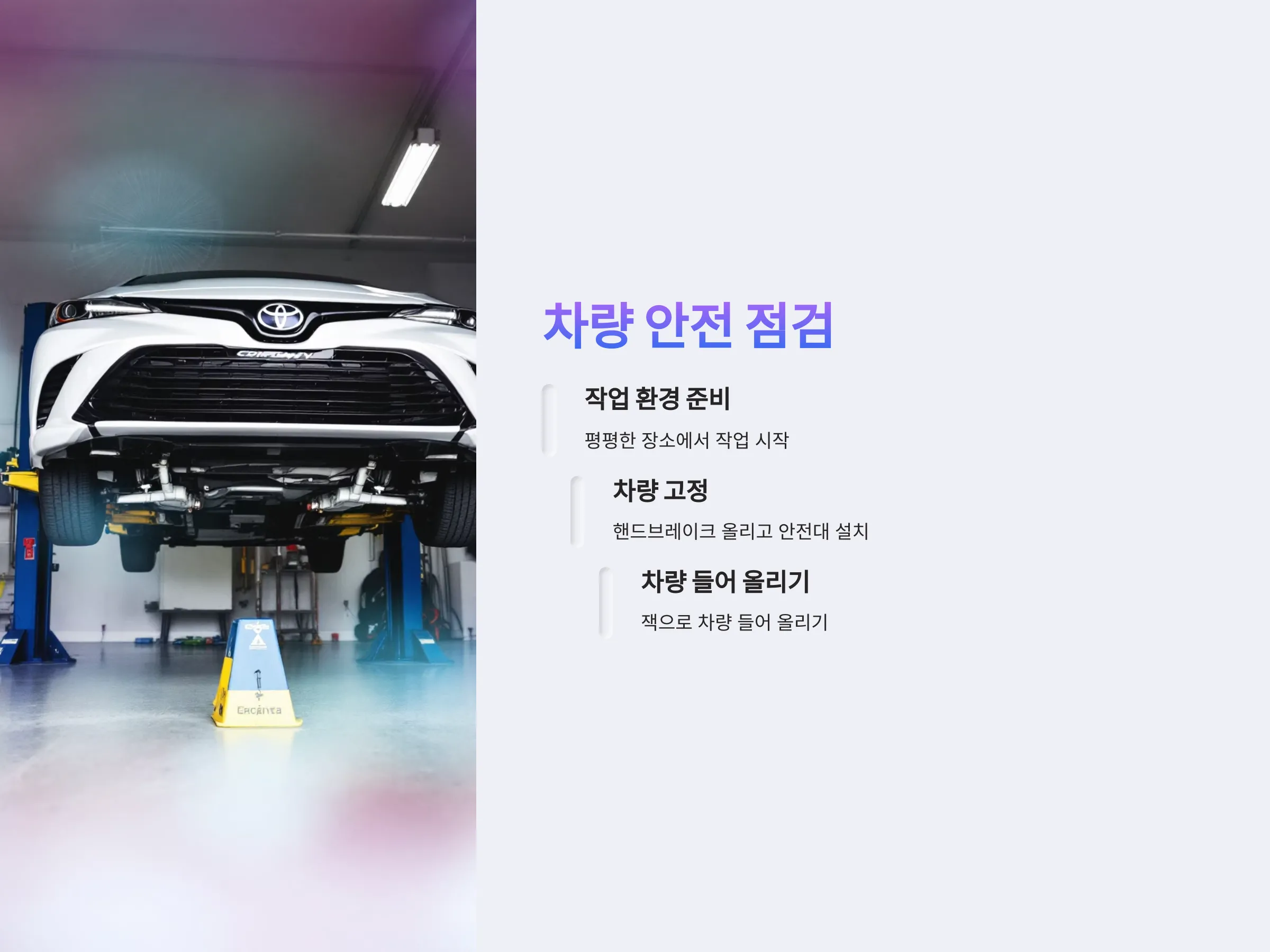

차량 안전 점검 및 차량 들어 올리기
브레이크 디스크 교체 작업을 시작하기 전에 가장 중요한 첫 단계는 차량을 안전하게 고정하는 것입니다. 안전사고를 예방하기 위해 이 단계를 철저히 따라야 합니다.
1. 차량 안전 점검
  • 평평한 장소에서 작업을 시작해야 합니다. 경사진 곳에서는 작업을 피하세요.
  • 핸드브레이크를 올리고, 차량이 움직이지 않도록 고정합니다.
  • 타이어를 제거할 위치에 안전 대를 고정합니다. 차량이 움직이지 않도록 차량이 잘 고정되었는지 다시 한 번 점검하세요.
2. 차량 들어 올리기
  • 잭을 사용해 차량을 들어 올리세요. 잭이 차량의 안전 지점에 정확히 위치한 것을 확인합니다. 캠리 차량의 경우, 자동차 하단에 있는 지정된 리프트 지점을 사용해야 합니다.
  • 차량이 충분히 높아졌다면 타이어를 제거할 준비를 합니다.

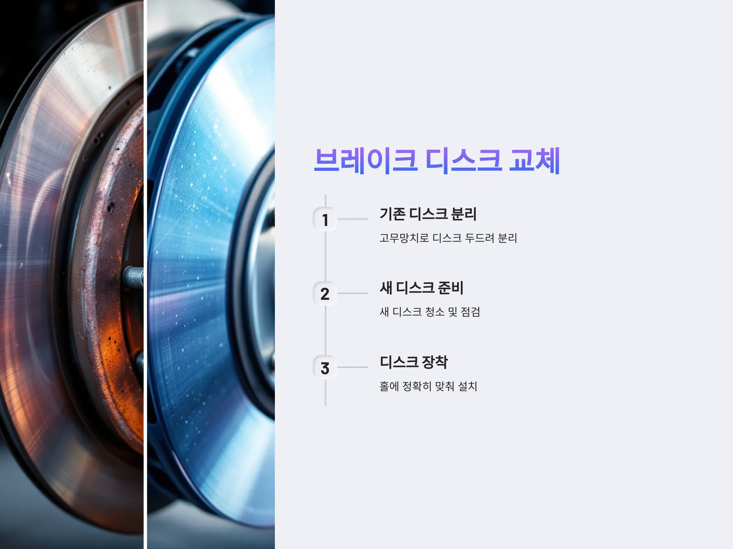

브레이크 디스크 교체하기
이제 가장 중요한 브레이크 디스크를 교체하는 단계입니다. 디스크를 교체하는 방법은 간단하지만 신중하게 진행해야 합니다.
1. 브레이크 디스크 분리
  • 고무망치를 사용해 브레이크 디스크를 부드럽게 두드려 분리합니다. 디스크가 잘 떨어지지 않으면, 부드럽게 몇 번 더 두드리며 빼내세요.
  • 기존의 디스크를 분리한 후, 새로운 디스크를 준비하고, 자리에 맞춰 끼웁니다.
2. 새로운 디스크 장착
  • 새로운 디스크를 디스크 홀에 정확히 맞춰 설치합니다.
  • 디스크가 제자리에 잘 고정되었는지 확인하고, 이상이 없으면 캘리퍼와 브레이크 패드를 다시 장착합니다.
