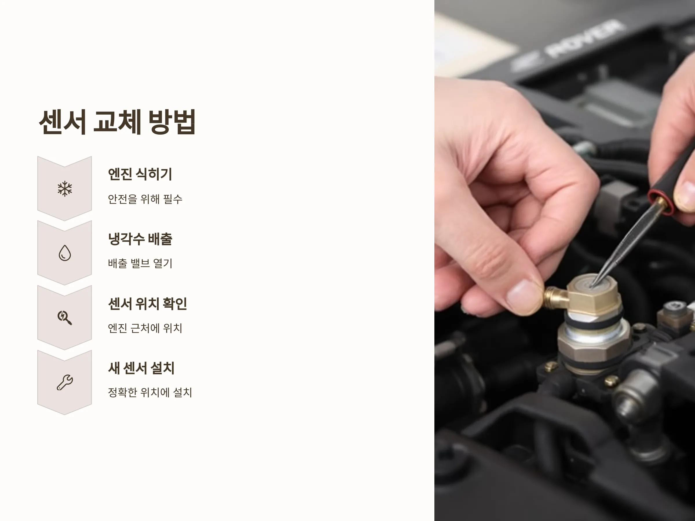

냉각수 온도 센서 교체 방법
냉각수 온도 센서가 고장났다면 이를 교체해야 합니다. 센서를 교체하는 과정은 비교적 간단하지만, 정확한 절차를 따라야 합니다. 아래는 냉각수 온도 센서를 교체하는 방법입니다.
  • 엔진을 식히세요: 작업을 시작하기 전에 엔진이 충분히 식었는지 확인합니다. 뜨거운 엔진에서 작업하면 위험할 수 있습니다.
  • 냉각수 배출: 냉각수 온도 센서 주변의 냉각수를 배출합니다. 이를 위해 냉각수 배출 밸브를 열고, 용기가 준비되었는지 확인합니다.
  • 센서 위치 확인: 냉각수 온도 센서는 일반적으로 엔진 근처에 위치하고 있습니다. 센서를 찾은 후, 이를 분리합니다.
  • 새 센서 설치: 새 센서를 기존 위치에 정확하게 설치하고, 배선이 제대로 연결되었는지 확인합니다.
  • 냉각수 보충: 센서를 교체한 후, 냉각수를 다시 보충하고 시스템의 공기 빼기를 진행합니다.
  • 엔진 시동: 교체가 완료되면 엔진을 시동하여 정상 작동하는지 확인합니다.
