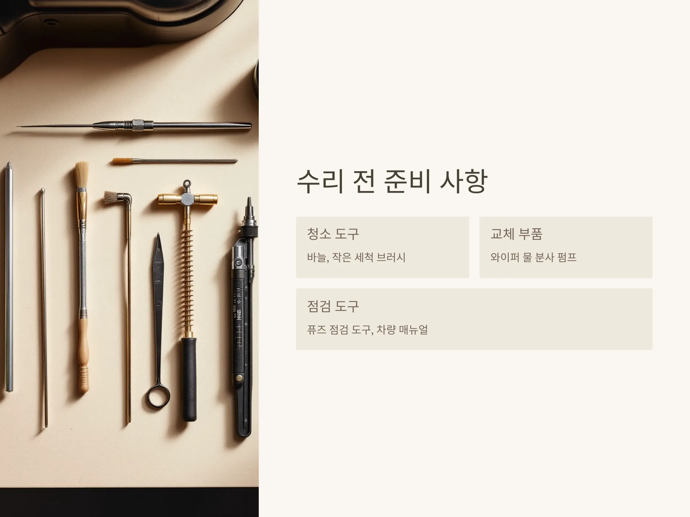

수리 전 준비 사항
수리를 시작하기 전에 필요한 준비물을 체크해두는 것이 중요합니다. 다음은 와이퍼 물 분사 불량 문제를 수리하기 위한 준비 사항들입니다:
  • 와이퍼 물 분사 노즐 청소 도구(바늘, 작은 세척 브러시 등)
  • 와이퍼 물 분사 펌프 교체 부품 (필요시)
  • 퓨즈 점검 도구
  • 차량 매뉴얼
이러한 도구들을 준비한 후, 문제를 진단하고 수리하기 위한 절차를 따라가면 됩니다.

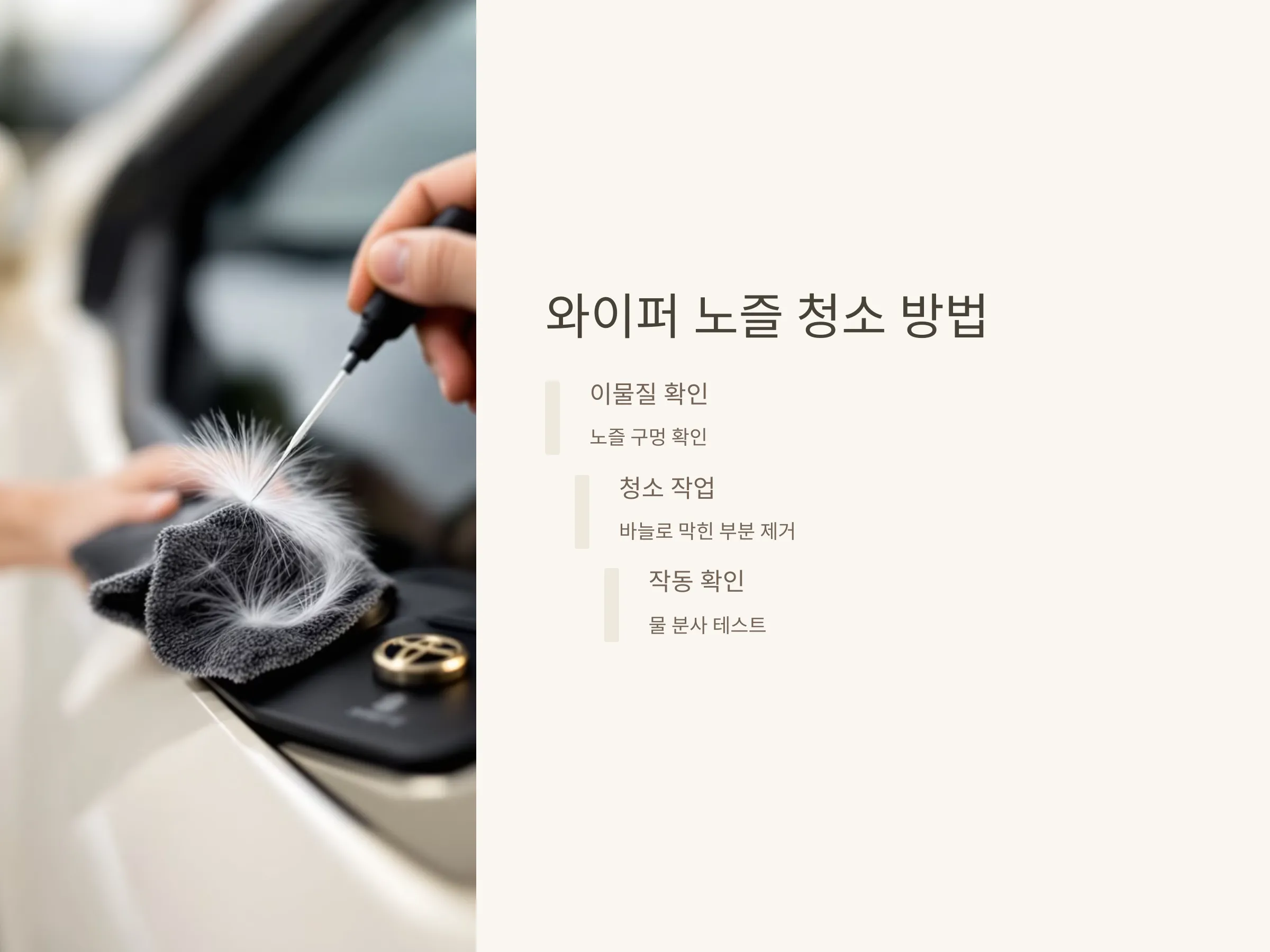

와이퍼 노즐 청소 방법
첫 번째 단계로 와이퍼 노즐을 청소해보세요. 물 분사 노즐에 먼지나 이물질이 쌓였을 경우, 물이 제대로 분사되지 않을 수 있습니다. 노즐 청소는 간단한 작업으로, 작은 바늘이나 세척 브러시를 사용하여 막힌 부분을 뚫어줍니다.
  • 노즐을 확인하고 바늘이나 세척 브러시를 사용해 노즐 구멍을 막고 있는 이물질을 제거합니다.
  • 세척 후, 물을 분사하여 제대로 나오는지 확인합니다.
  • 물이 정상적으로 분사되면 노즐 청소가 완료된 것입니다.

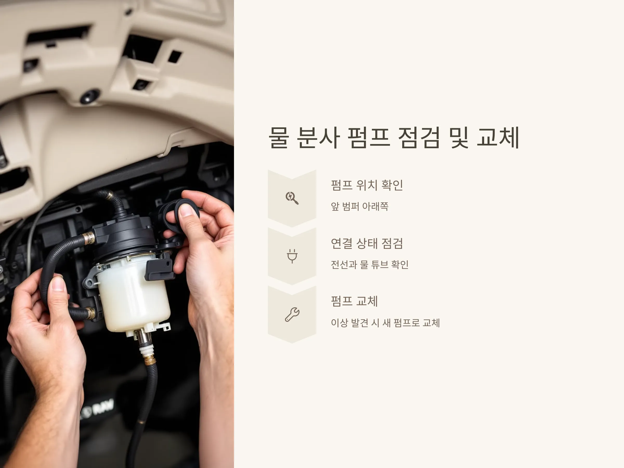

물 분사 펌프 점검 및 교체 방법
만약 노즐에 문제가 없다면, 물 분사 펌프를 점검해야 합니다. 펌프 고장이 원인이라면 교체가 필요할 수 있습니다. 펌프는 차량의 앞 범퍼 아래쪽에 위치해 있습니다. 펌프의 전원 연결 상태와 물 공급 튜브가 막히지 않았는지 확인합니다.
  • 차량의 앞 범퍼 아래에서 펌프를 찾고, 전선과 물 튜브가 연결되어 있는지 확인합니다.
  • 전원이 제대로 공급되지 않는다면 퓨즈를 확인하거나 퓨즈를 교체합니다.
  • 물 튜브가 막혔다면 물이 흐를 수 있도록 청소합니다.
  • 펌프에 이상이 있을 경우, 새 펌프로 교체해줍니다.

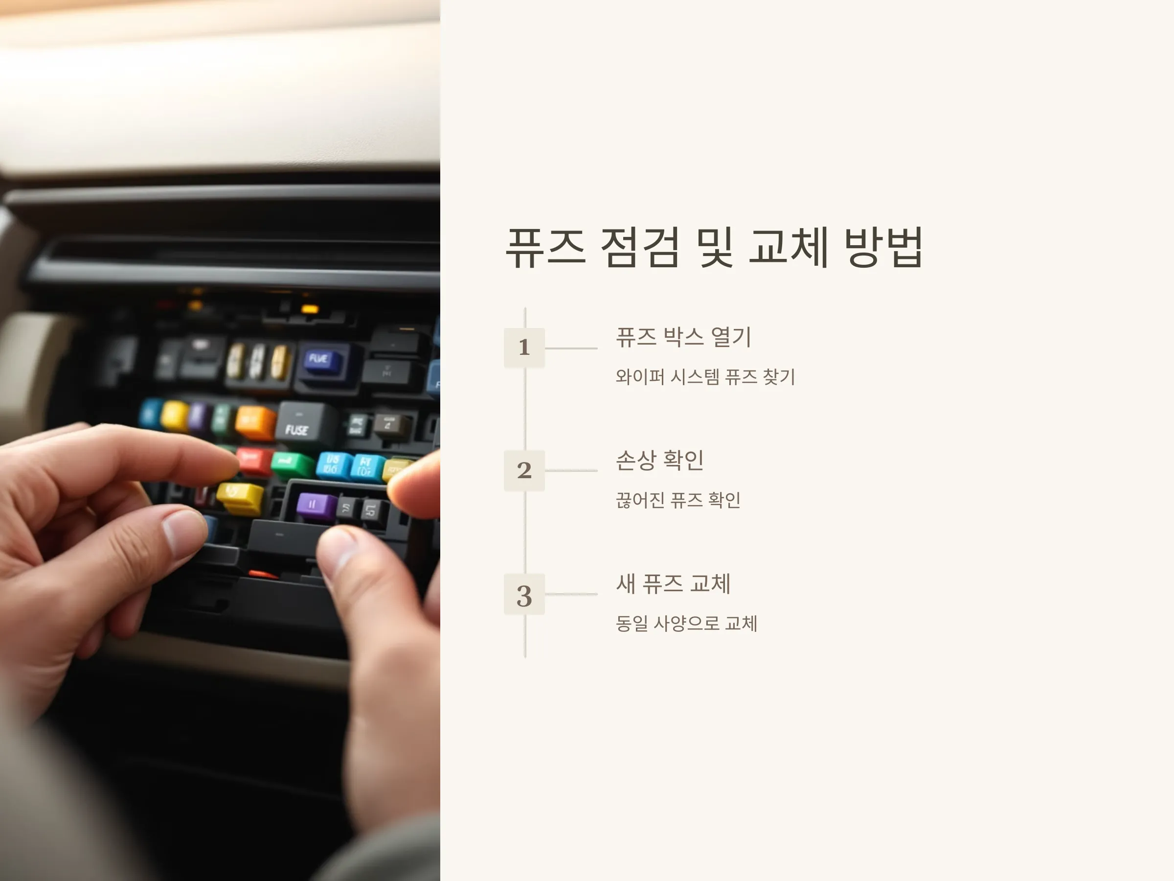

퓨즈 점검 및 교체 방법
퓨즈가 나가면 물 분사 펌프가 작동하지 않을 수 있습니다. 퓨즈 박스를 열고, 와이퍼 시스템과 관련된 퓨즈가 손상되었는지 확인합니다. 퓨즈가 끊어졌다면, 같은 사양의 새 퓨즈로 교체해줍니다. 퓨즈 교체는 비교적 간단한 작업이므로, 자동차 매뉴얼을 참조하여 정확히 확인한 후 교체하면 됩니다.
  • 퓨즈 박스를 열고 와이퍼 시스템 관련 퓨즈를 찾습니다.
  • 퓨즈가 끊어졌다면, 새 퓨즈로 교체합니다.
  • 교체 후 물 분사 기능을 점검하여 정상적으로 작동하는지 확인합니다.
