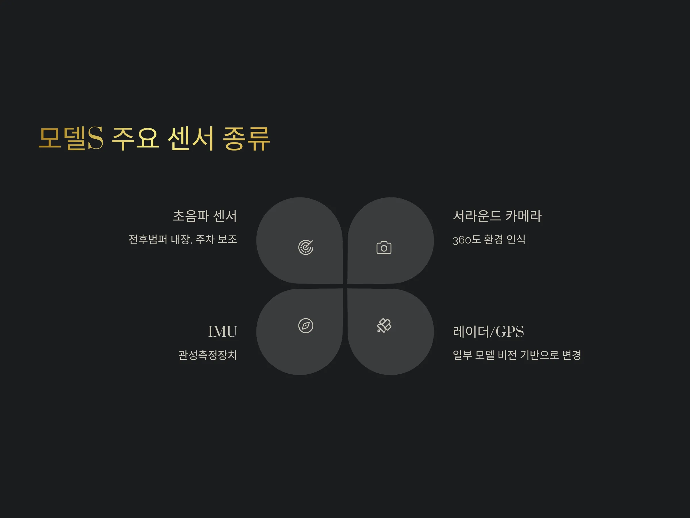

모델S 주요 센서 종류와 기능
모델S에는 총 12개의 초음파 센서, 8개의 서라운드 카메라, 전방 레이더(일부 모델 제외), 다양한 IMU(관성측정장치), GPS 센서 등이 장착되어 있어 주변 환경을 360도로 인식합니다. 이 중 자주 문제가 발생하는 부위는 초음파 센서로, 차량 전후범퍼 내부에 내장되어 있어 외부 충격이나 오염에 취약합니다.
초음파 센서는 주차 보조 시스템과 매우 밀접하게 연동되어 있으며, 근거리 객체를 감지하는 데 최적화되어 있습니다. 하지만 물기, 먼지, 눈 등으로 센서 표면이 덮이면 거리 감지 기능이 일시적으로 마비될 수 있습니다. 특히 세차 직후 또는 장시간 주행 이후 센서에 이물질이 남아 있을 경우 오류 확률이 증가합니다.
각 센서의 역할을 정확히 이해하면, 문제 발생 시 어떤 부위를 의심하고 점검해야 할지 명확해져 자가진단이 훨씬 수월해집니다.

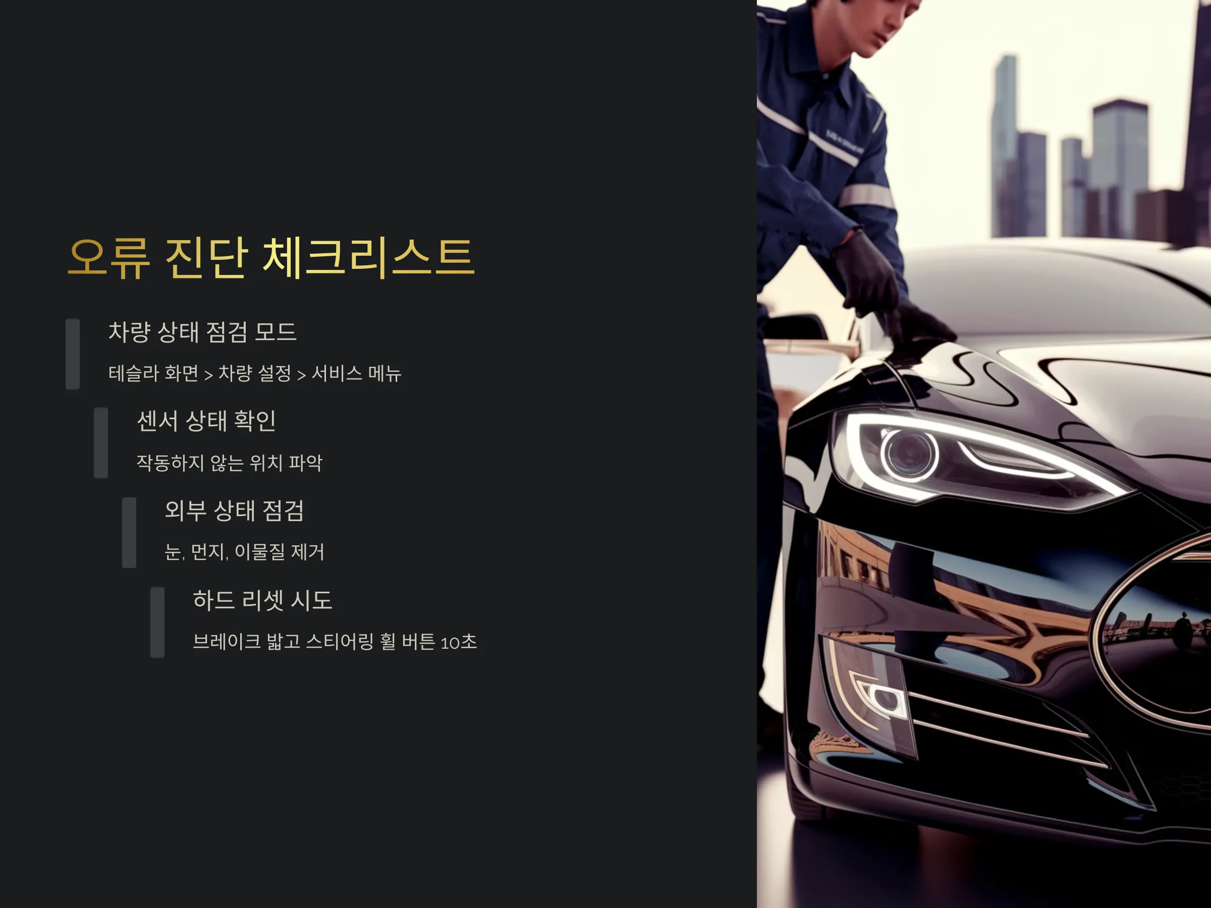

오류 진단을 위한 필수 체크리스트
센서 오류가 발생했을 때는 다음 순서로 체크해보는 것이 좋습니다.
  • 차량 상태 점검 모드 진입 – 테슬라 화면 > 차량 설정 > 서비스 메뉴 진입
  • 센서 상태 확인 – 작동하지 않는 위치가 있는지 파악
  • 센서 외부 상태 확인 – 눈, 먼지, 이물질 등 제거
  • 하드 리셋 시도 – 브레이크 밟은 채 스티어링 휠 양쪽 버튼 10초간 누르기
  • 소프트웨어 업데이트 여부 확인 – 최신 업데이트 적용 유무 확인
이후에도 오류가 지속된다면 테슬라 모바일 앱을 통해 서비스 요청을 진행하는 것이 좋습니다. 특히 오토파일럿 기능이 자주 끊기거나, 주차 시 차량이 인근 사물을 인식하지 못하는 경우에는 하드웨어 센서 불량일 가능성이 높습니다.

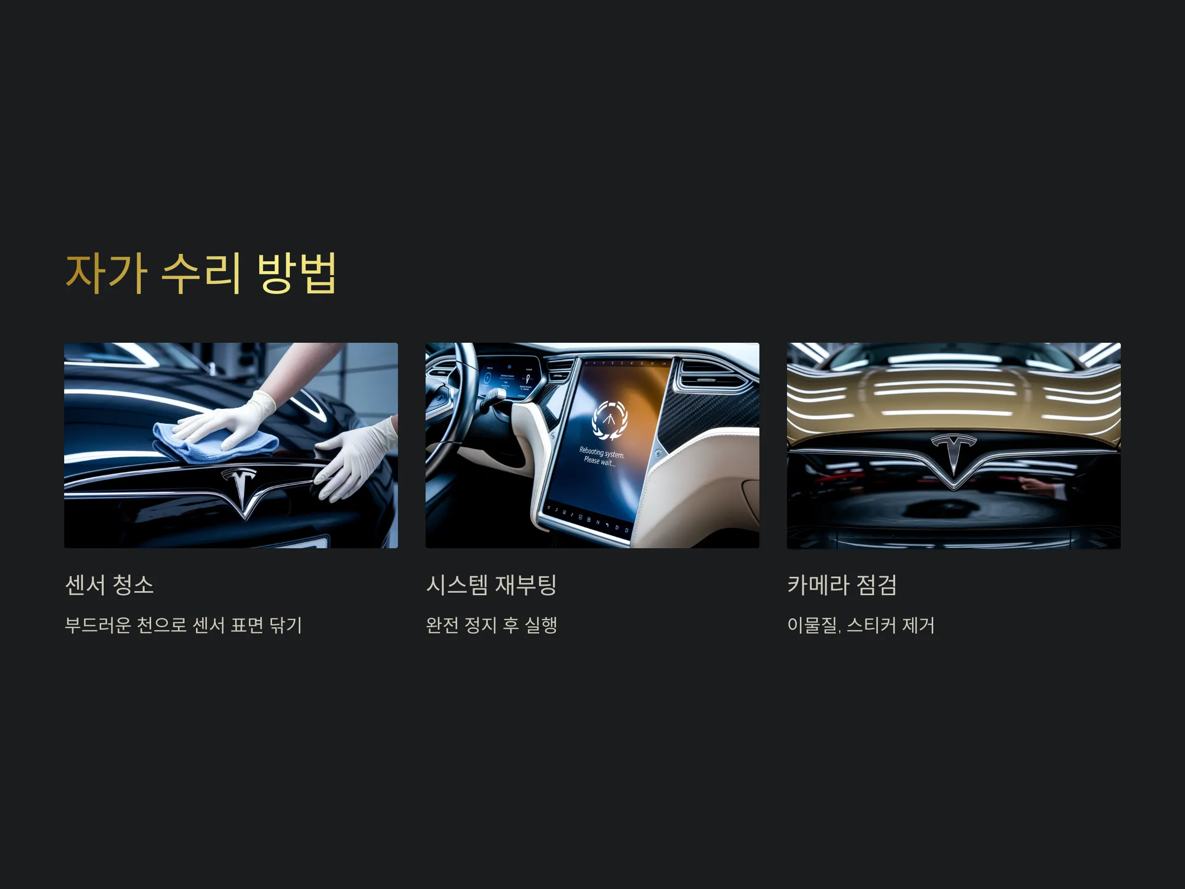

간단한 자가 수리 방법과 주의사항
센서 문제 중 일부는 사용자도 직접 해결할 수 있습니다. 예를 들어 고압 세차 후 오류가 발생한 경우, 센서 부위를 부드러운 천으로 닦아주는 것만으로도 문제가 해결될 수 있습니다. 또한 주행 중 작은 충격에 의한 센서 오프셋 발생 시에는 다시 장착 위치를 조정해야 하며, 이 경우 테슬라 서비스센터의 도움이 필요합니다.
비전 시스템 오류의 경우, 차량 전면 카메라 근처에 스티커, 이물질이 붙어있거나 햇빛 반사로 인해 왜곡된 경우가 있으므로 외부 환경도 함께 점검하는 것이 중요합니다. 특히 틴팅 시공을 잘못한 차량의 경우, 카메라 인식률이 떨어져 자율주행 오류가 발생할 수 있습니다.
모든 조치는 차량을 완전히 정지시킨 후 실행하며, 시스템 재부팅 전에는 오토파일럿을 절대 사용하지 않아야 합니다.

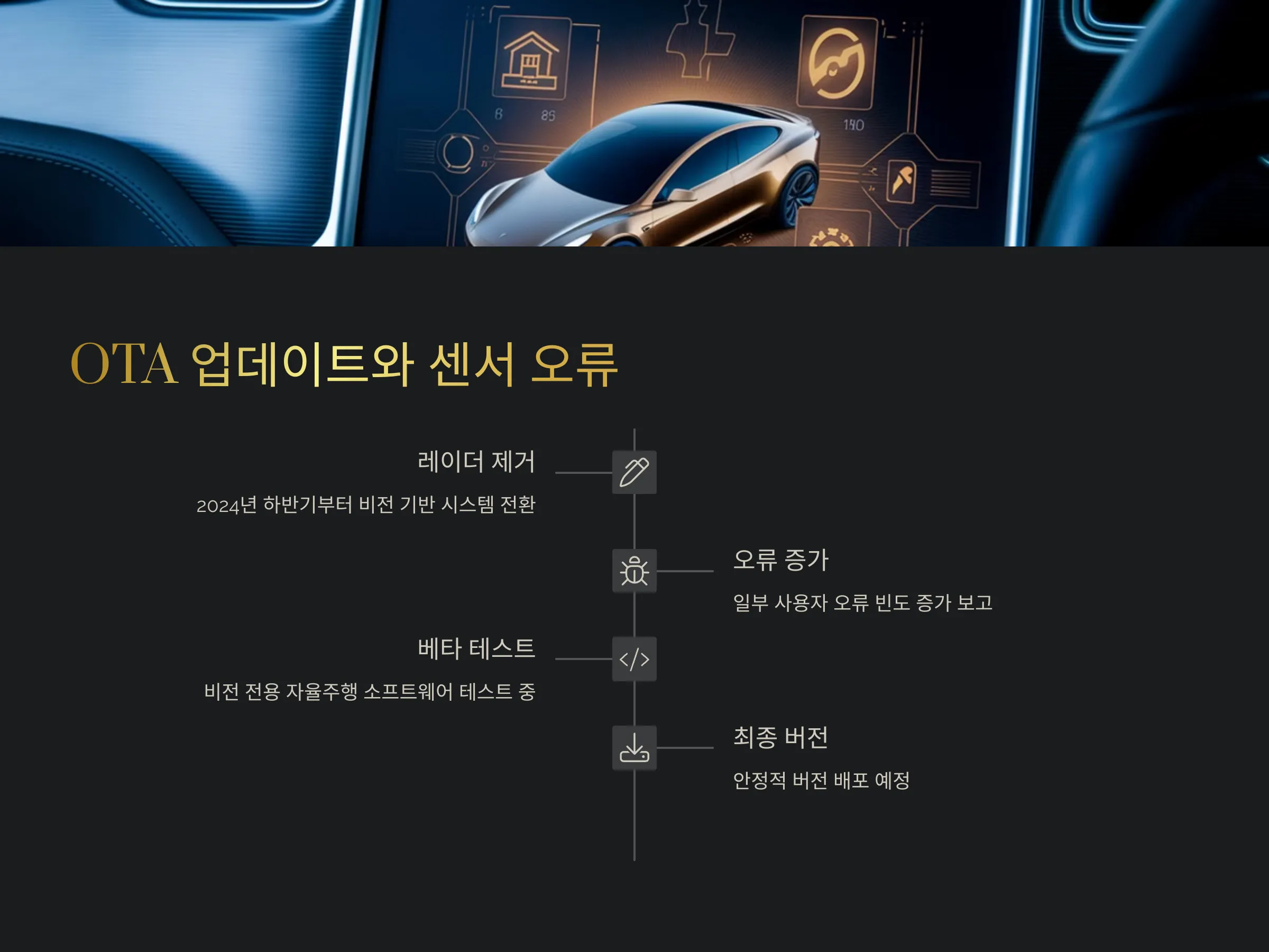

센서 오류와 OTA 업데이트의 상관관계
2024년 하반기부터 테슬라는 레이더 센서를 제거하고 비전 기반 시스템으로 완전 전환을 시도하고 있습니다. 이에 따라 소프트웨어 기반 인식 능력이 향상되었지만, 일부 사용자들 사이에서는 센서 오류 빈도가 오히려 늘었다는 피드백도 적지 않습니다.
OTA 업데이트 이후 오류가 발생했다면, 해당 업데이트가 센서 작동 방식에 어떤 변화를 주었는지 확인하는 것이 중요합니다. 경우에 따라서는 이전 버전으로의 롤백을 요청하거나, 향후 업데이트 패치가 적용될 때까지 대기해야 할 수도 있습니다.
테슬라는 현재 글로벌 사용자들을 대상으로 베타 테스트 중인 비전 전용 자율주행 소프트웨어의 피드백을 수집 중이며, 조만간 안정적인 최종 버전을 배포할 예정입니다.

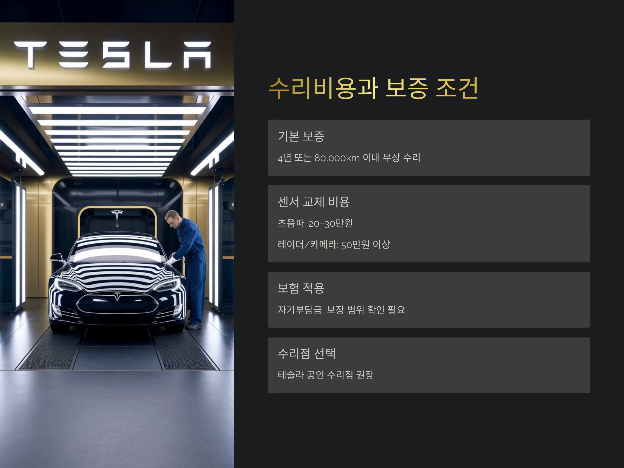

센서 오류로 인한 수리비용과 보증 조건
센서 교체 비용은 보증 범위 내 여부에 따라 천차만별입니다. 기본 보증 기간(4년 또는 80,000km 이내)이라면 무상으로 수리 가능하지만, 사용자 과실(예: 외부 충격, 잘못된 세차 등)로 판단되면 자비 부담이 발생할 수 있습니다.
초음파 센서 교체 비용은 평균 20~30만 원 수준이며, 레이더 센서 또는 전방 카메라 모듈은 50만 원 이상으로 비용이 급증합니다. 따라서, 오류 발생 초기 단계에서 조치를 취해 불필요한 비용 지출을 막는 것이 핵심입니다.
보험을 통해 일부 수리가 가능하지만, 자기부담금이나 보장 범위도 꼼꼼히 확인해야 합니다. 특히 연식이 지난 모델일수록 센서 부품의 단종 이슈도 발생할 수 있으므로, 테슬라 공인 수리점 이용을 권장합니다.
