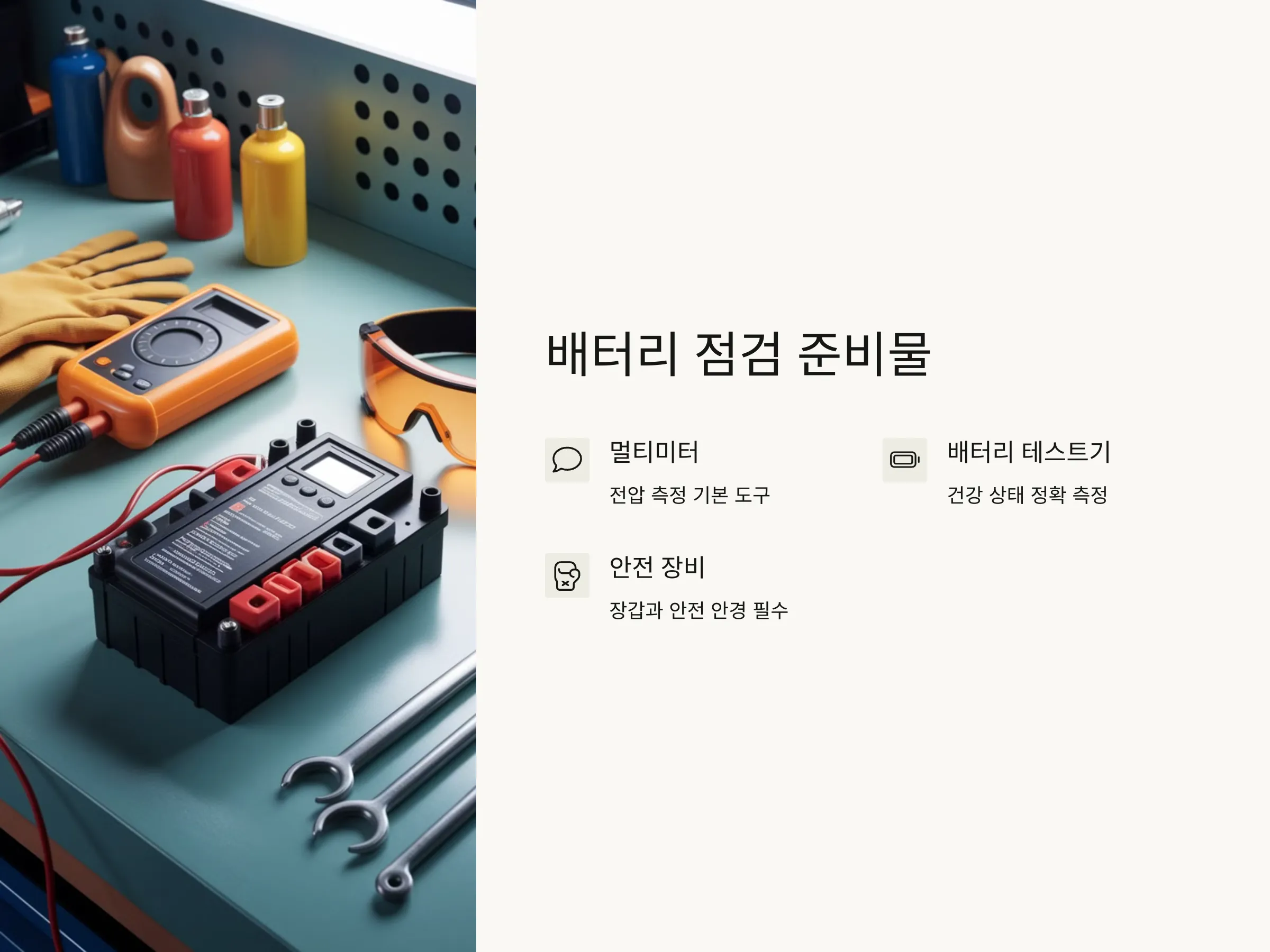

배터리 용량 점검을 위한 준비물
배터리 용량을 점검하려면 몇 가지 준비물이 필요합니다. 일반적으로 배터리 상태를 확인하기 위해서는 멀티미터나 배터리 테스트기가 필요합니다. 이러한 도구들을 사용하면 배터리의 전압을 측정할 수 있으며, 이를 통해 배터리의 상태를 파악할 수 있습니다. 또한 배터리 단자가 깨끗한지, 부식이 없는지 점검하는 것도 중요한 부분입니다.
  • 멀티미터: 전압을 측정하기 위한 기본적인 도구입니다.
  • 배터리 테스트기: 배터리의 건강 상태를 더 정확하게 측정할 수 있는 전용 도구입니다.
  • 장갑과 안전 안경: 배터리 작업 시 안전을 위해 반드시 착용해야 합니다.
준비물이 준비되면 배터리 점검을 시작할 수 있습니다.

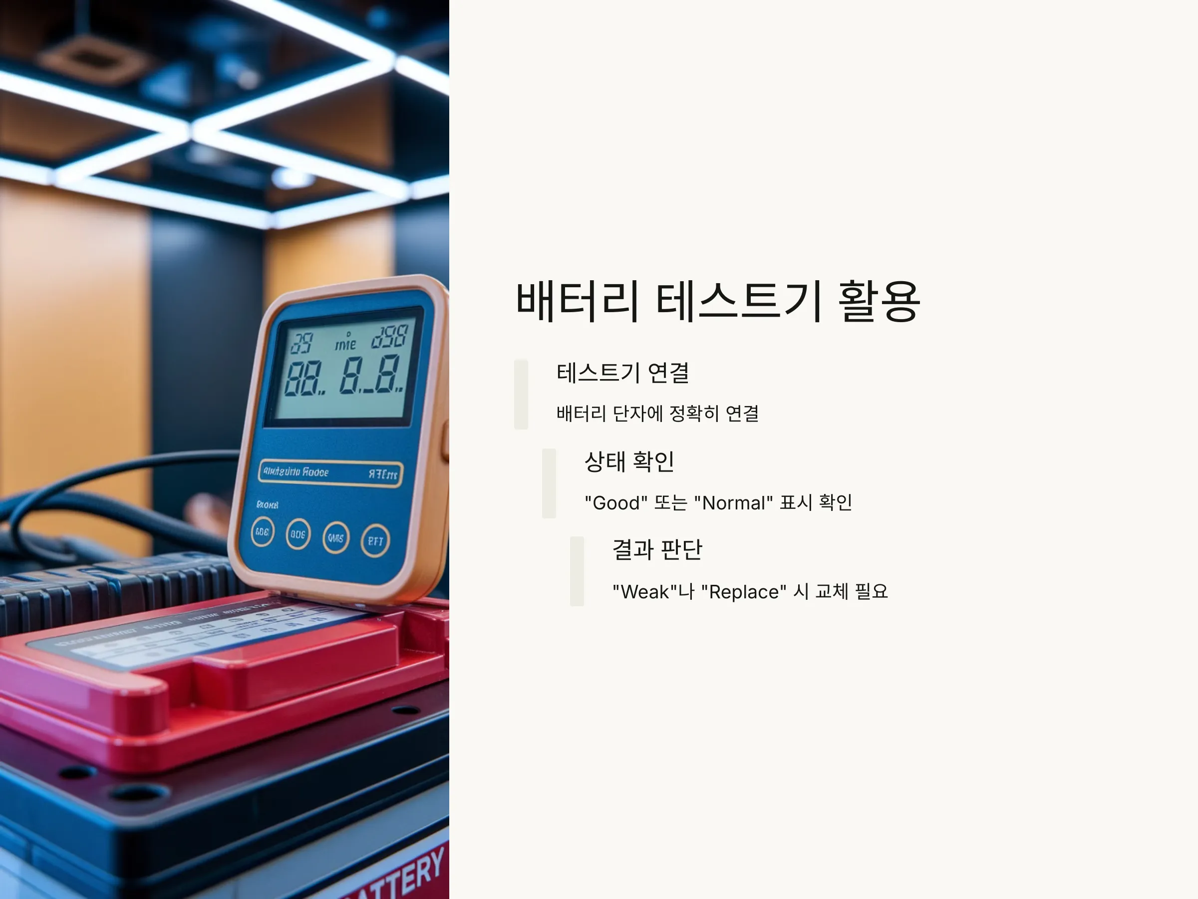

배터리 테스트기 사용법
배터리 테스트기를 사용하는 방법은 조금 더 직관적입니다. 이 도구는 배터리의 전압 외에도 배터리의 전류와 내부 저항 등을 측정할 수 있어, 배터리의 상태를 더욱 정확하게 파악할 수 있습니다. 배터리 테스트기를 사용하면 배터리의 건강 상태를 실시간으로 파악할 수 있습니다.
배터리 테스트기 사용 방법
  • 배터리 테스트기를 차량의 배터리 단자에 연결합니다.
  • 화면에 나타나는 지침을 따라 배터리 상태를 확인합니다. 테스트기에서 "Good" 또는 "Normal" 상태가 표시되면 배터리가 정상입니다.
  • "Weak"나 "Replace" 메시지가 나타나면 배터리를 교체해야 할 시점일 수 있습니다.

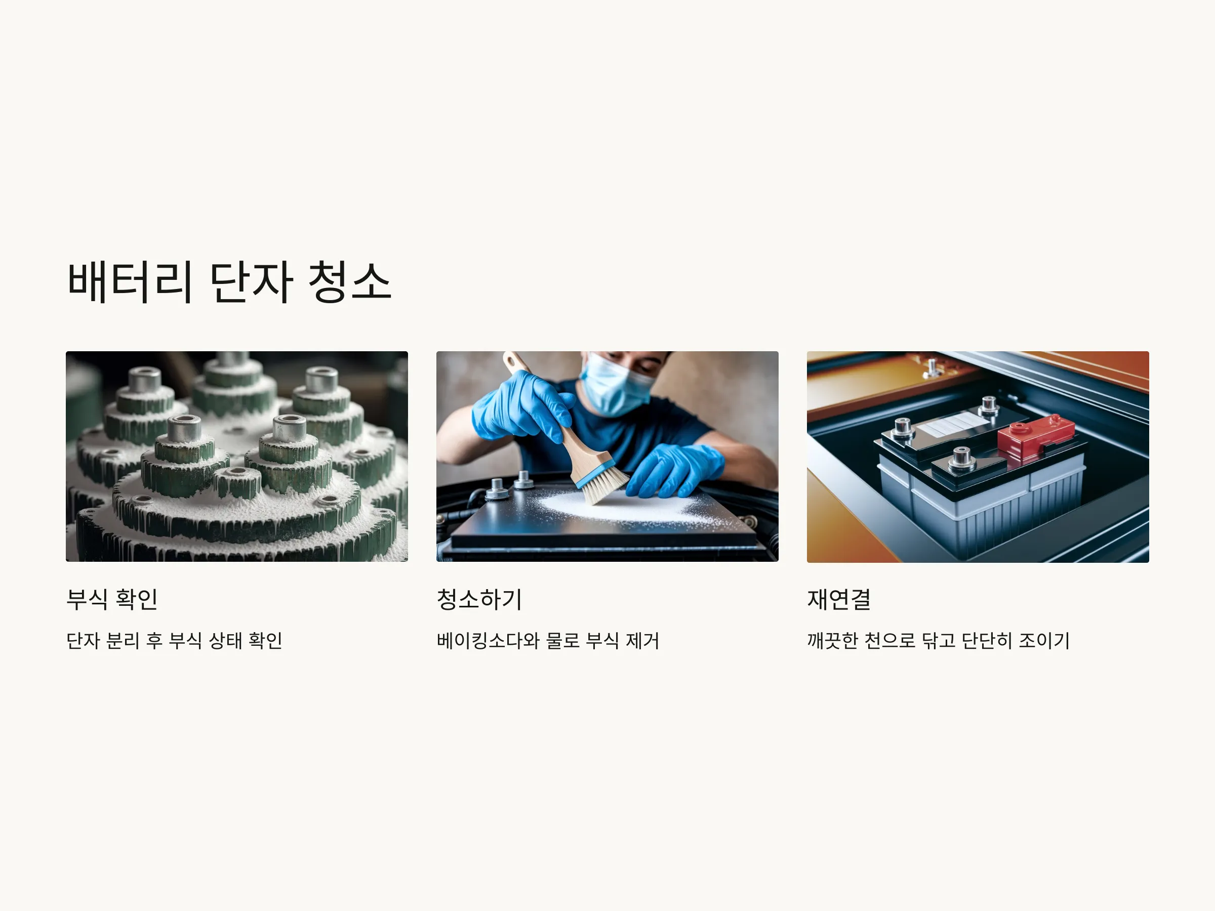

배터리 단자 청소 및 점검
배터리의 전압과 상태를 측정한 후에는 배터리 단자가 깨끗한지 점검하는 것이 중요합니다. 배터리 단자에 부식이 쌓이면 전기가 제대로 전달되지 않아 차량이 시동이 걸리지 않거나 전자 시스템에 문제가 생길 수 있습니다. 배터리 단자의 부식을 제거하면, 배터리의 수명을 늘리고 차량의 전기 시스템이 더 효율적으로 작동하게 됩니다.
배터리 단자 청소 방법
  • 배터리의 양극과 음극을 분리하고, 배터리 단자에 부식이 있는지 확인합니다.
  • 부식이 발견되면, 베이킹 소다와 물을 섞어 만든 용액으로 부식을 닦아냅니다.
  • 부식이 제거된 후, 깨끗한 천으로 단자를 닦고, 단자가 부드럽게 결합되도록 다시 조입니다.
