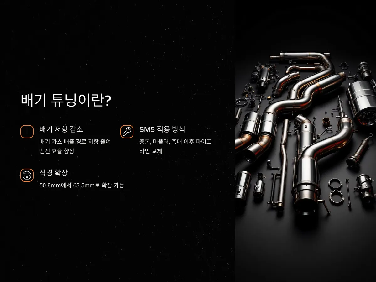

배기 튜닝이란? SM5에 적용되는 방식은 무엇이 다를까?
배기 튜닝은 쉽게 말해 배기 가스를 배출하는 경로의 저항을 줄여 엔진 효율을 높이는 작업입니다. SM5의 경우, 연식에 따라 순정 배기 라인의 구조가 상이하지만 전반적으로 중통(센터파이프), 후방 머플러, 그리고 전방의 촉매 이후 파이프라인까지 교체하는 튜닝이 일반적입니다. 이 과정에서 고성능 스테인리스 재질의 직관 배기 시스템을 사용하면, 무게가 줄고 배기 흐름이 원활해지면서 엔진의 숨통이 트이게 됩니다.
특히 2.0 가솔린 모델 기준으로, 배기라인 직경을 50.8mm에서 63.5mm로 확장하거나, 흡기와 맞물리는 파트의 저항을 줄이기 위해 '풀 시스템 튜닝'을 병행하는 방식도 많습니다. SM5는 고회전에서 토크가 약한 편인데, 이 배기 튜닝을 통해 고속영역까지 뻗어주는 탄력적인 주행이 가능해집니다.
