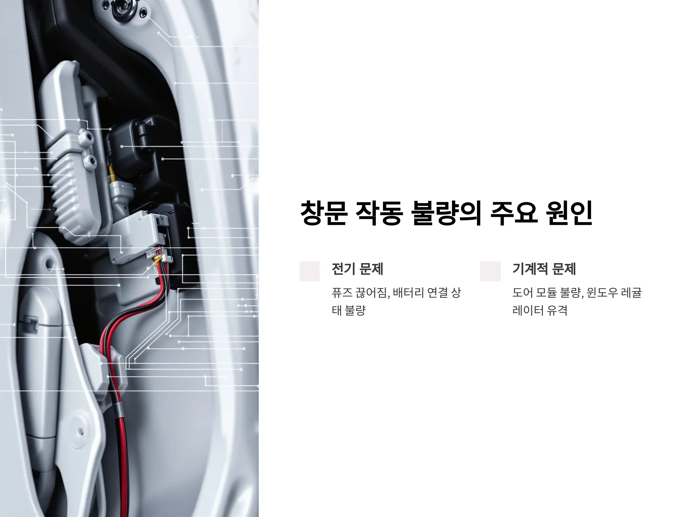

창문이 작동하지 않을 때의 주요 원인
창문이 갑자기 작동하지 않는다면, 다음과 같은 원인을 고려해 볼 수 있습니다:
  • 퓨즈 문제: 퓨즈가 끊어지면 창문이 작동하지 않을 수 있습니다. 이 경우 퓨즈 박스를 확인하여 관련 퓨즈를 교체해야 합니다
  • 배터리 연결 상태: 배터리 단자가 느슨하거나 전압이 부족하면 창문 작동에 문제가 발생할 수 있습니다. 배터리 연결 상태와 전압을 점검해야 합니다
  • 도어 모듈 불량: 일부 F-150 모델에서는 도어 모듈 자체의 불량으로 창문이 작동하지 않는 사례가 보고되었습니다. 이 경우 도어 모듈을 교체해야 합니다

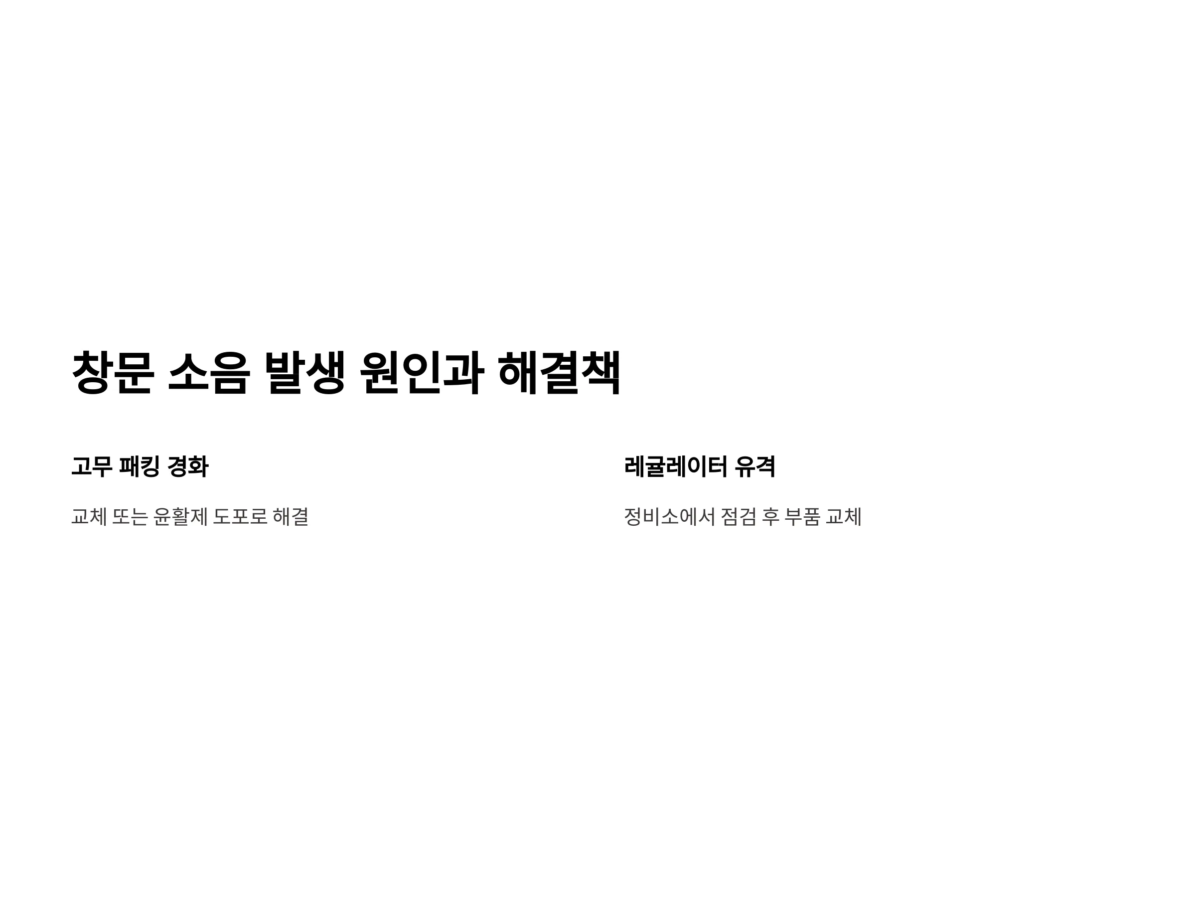

창문 작동 시 소음 발생의 원인과 해결책
창문을 올리거나 내릴 때 소음이 발생한다면, 다음과 같은 원인을 의심해 볼 수 있습니다:
  • 고무 패킹의 경화: 오랜 사용으로 고무 패킹이 경화되어 소음이 발생할 수 있습니다. 이 경우 고무 패킹을 교체하거나 윤활제를 도포하여 문제를 해결할 수 있습니다
  • 윈도우 레귤레이터의 유격: 레귤레이터에 유격이 생기면 소음이 발생할 수 있습니다. 정비소에서 점검 후 필요한 부품을 교체해야 합니다

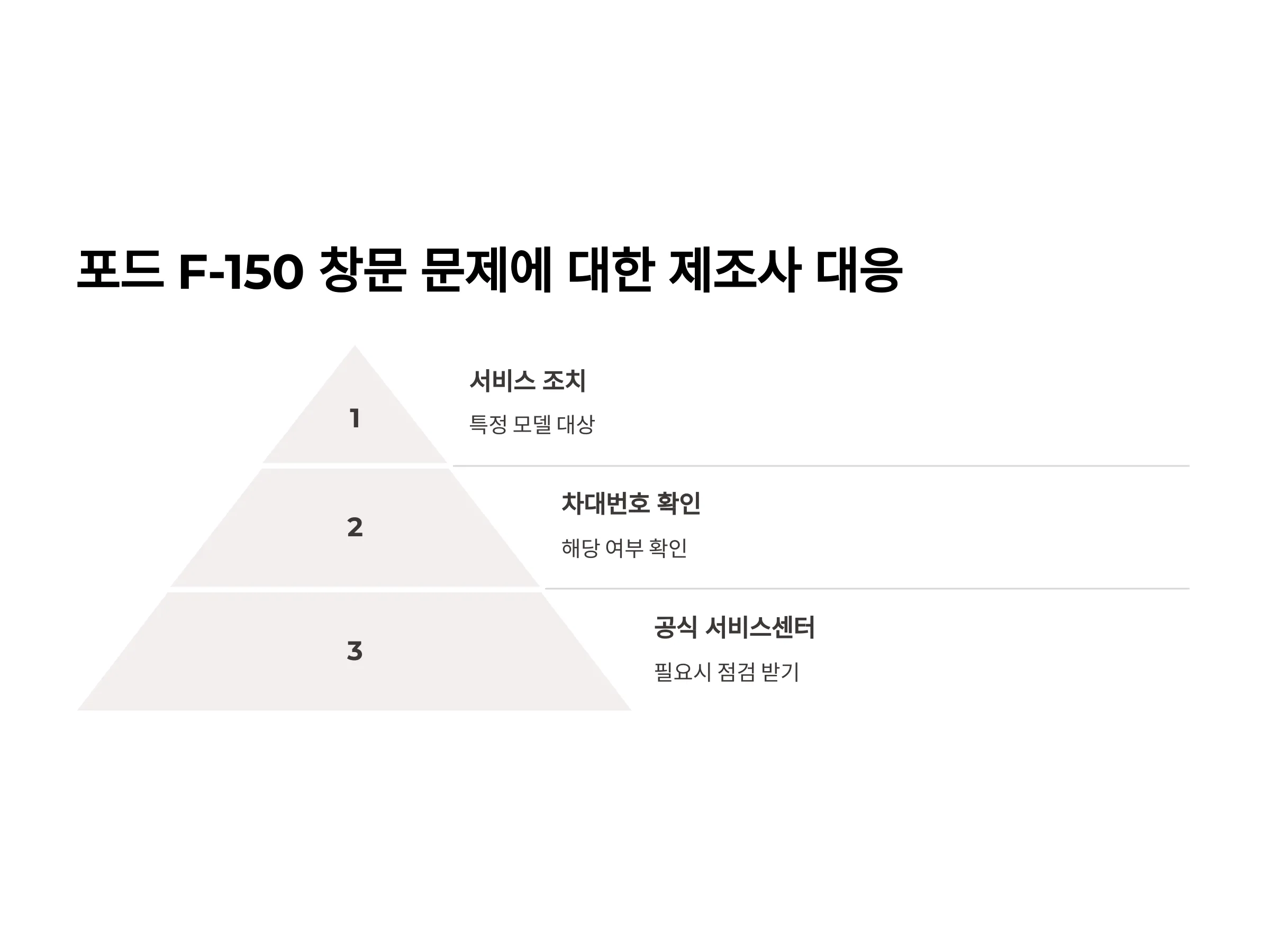

포드 F-150 창문 문제에 대한 제조사 대응
포드는 특정 모델에서 발생하는 창문 문제에 대해 서비스 조치를 취하고 있습니다. 차량의 차대번호(VIN)를 통해 해당 여부를 확인하고, 필요한 경우 공식 서비스센터에서 점검을 받으시기 바랍니다

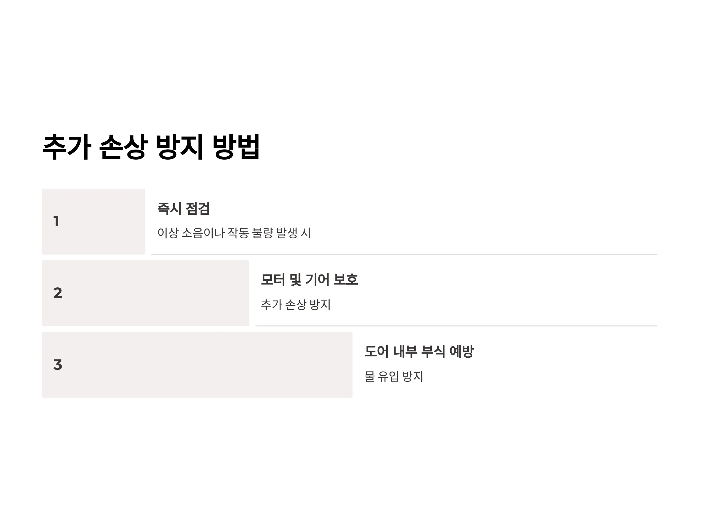

창문 문제로 인한 추가 손상 방지 방법
창문 문제를 방치하면 추가적인 손상이 발생할 수 있습니다:
  • 모터 및 기어 손상 방지: 창문 작동 시 이상 소음이나 작동 불량이 발생하면 즉시 점검하여 모터와 기어의 손상을 방지해야 합니다
  • 도어 내부 부식 방지: 창문이 제대로 닫히지 않아 물이 들어올 경우 도어 내부에 부식이 발생할 수 있으므로, 신속한 조치가 필요합니다.
