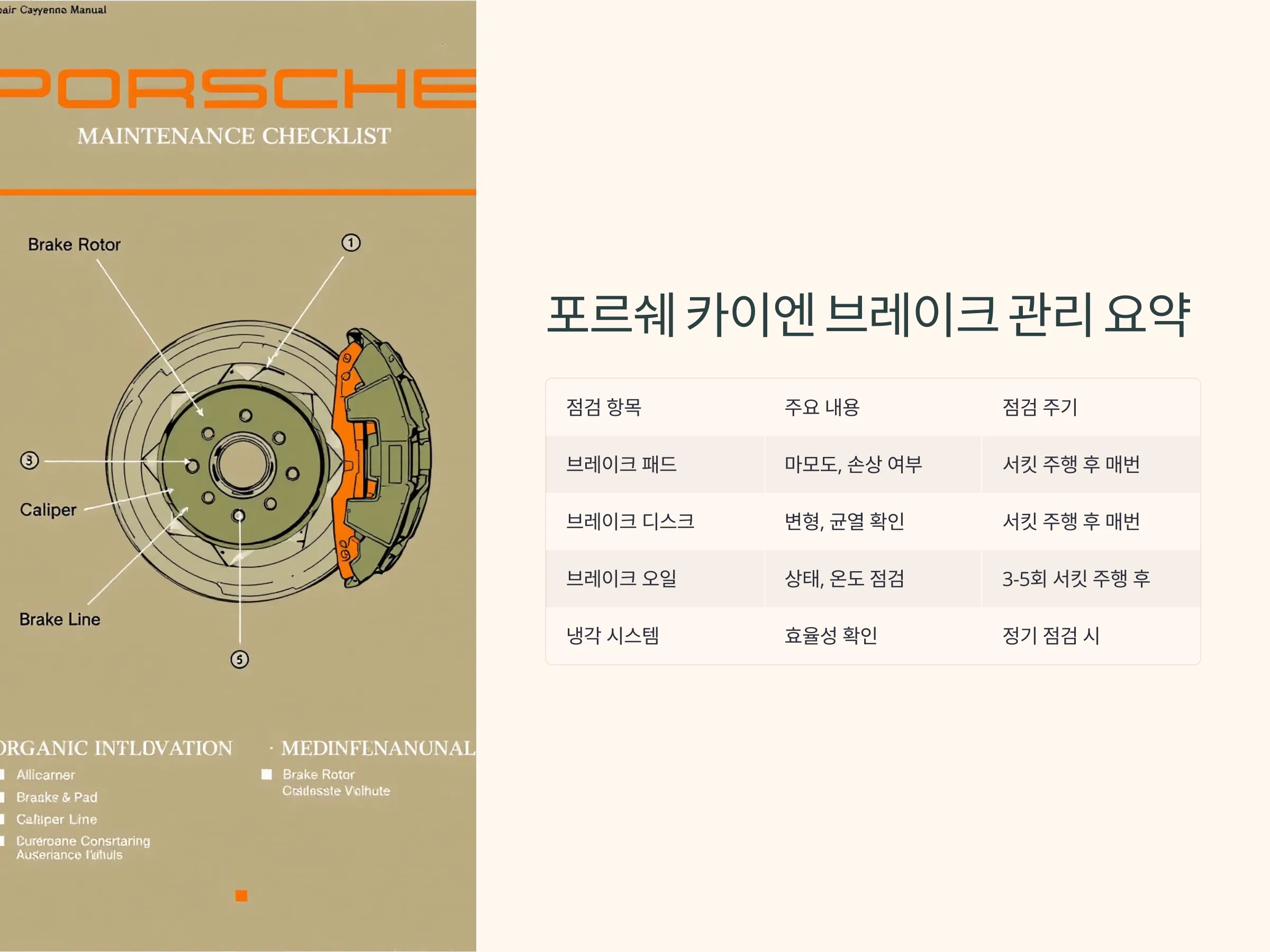

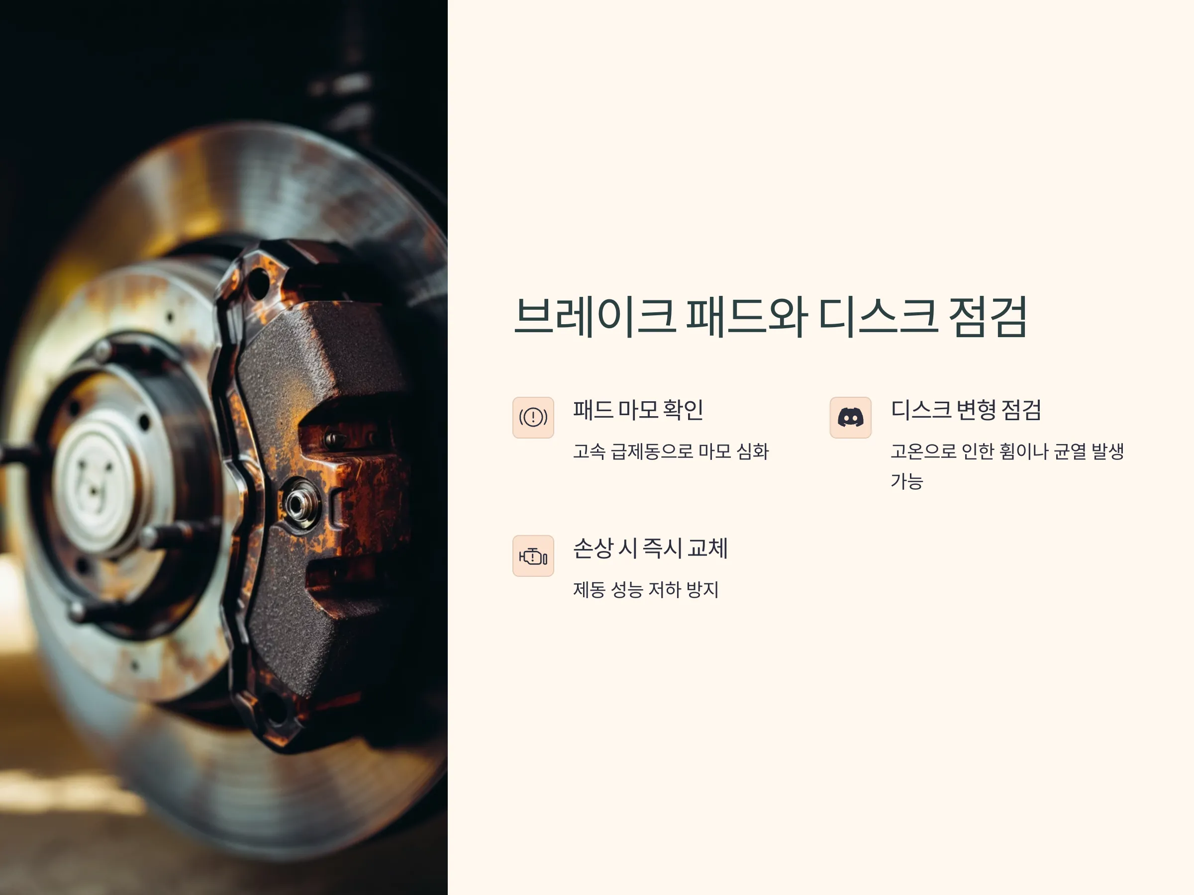

서킷 주행 후 브레이크 시스템의 주요 점검 항목
서킷 주행 후 가장 먼저 점검해야 할 부분은 브레이크 패드와 디스크의 상태입니다. 고속 주행 중에는 브레이크 패드가 매우 높은 온도에 노출되기 때문에, 패드의 마모가 급격하게 진행될 수 있습니다. 또한, 과도한 열로 인해 브레이크 디스크에 변형이 일어나거나 균열이 발생할 수 있습니다.
브레이크 패드 점검
브레이크 패드는 주행 중 발생하는 마찰열을 견디며 제동 성능을 유지하는 핵심 부품입니다. 서킷 주행에서는 높은 속도에서의 급제동이 반복되므로 패드의 마모가 심해질 수 있습니다. 패드가 지나치게 마모되었거나, 금속이 드러날 정도로 손상되었을 경우 즉시 교체가 필요합니다.
브레이크 디스크 점검
브레이크 디스크는 고속 주행 중 높은 온도에 노출되어 변형되거나 균열이 발생할 수 있습니다. 특히 브레이크 시스템에 과도한 열이 전달되면 디스크의 표면이 휘거나 균열이 생길 수 있습니다. 이러한 문제가 발생하면 제동 성능이 저하되므로 브레이크 디스크 상태를 면밀히 점검해야 합니다.
브레이크 시스템의 열 관리
서킷 주행에서 발생하는 고온은 브레이크 성능에 큰 영향을 미칩니다. 과도한 열은 브레이크 시스템의 효율을 떨어뜨리고, 심한 경우 브레이크 페이드 현상(제동력 상실)을 초래할 수 있습니다. 열 관리는 브레이크의 수명과 성능을 유지하는 데 매우 중요합니다.
브레이크 냉각 시스템 점검
Porsche 카이엔은 고성능 차량으로, 브레이크 시스템의 냉각 성능이 매우 중요합니다. 서킷 주행 후에는 브레이크 디스크와 캘리퍼가 과도한 열에 노출되기 때문에, 냉각 시스템이 제대로 작동하는지 확인해야 합니다. 냉각 시스템이 제대로 작동하지 않으면, 고온 상태에서 브레이크 시스템의 효율이 급격히 떨어질 수 있습니다.
브레이크 오일 점검
브레이크 오일은 제동 시스템에서 중요한 역할을 합니다. 고온 상태에서 브레이크 오일이 끓어버리면 제동력이 약화되는 브레이크 페이드 현상이 발생할 수 있습니다. 서킷 주행 후에는 브레이크 오일의 상태와 온도를 점검하고, 필요시 오일을 교체하는 것이 좋습니다.
