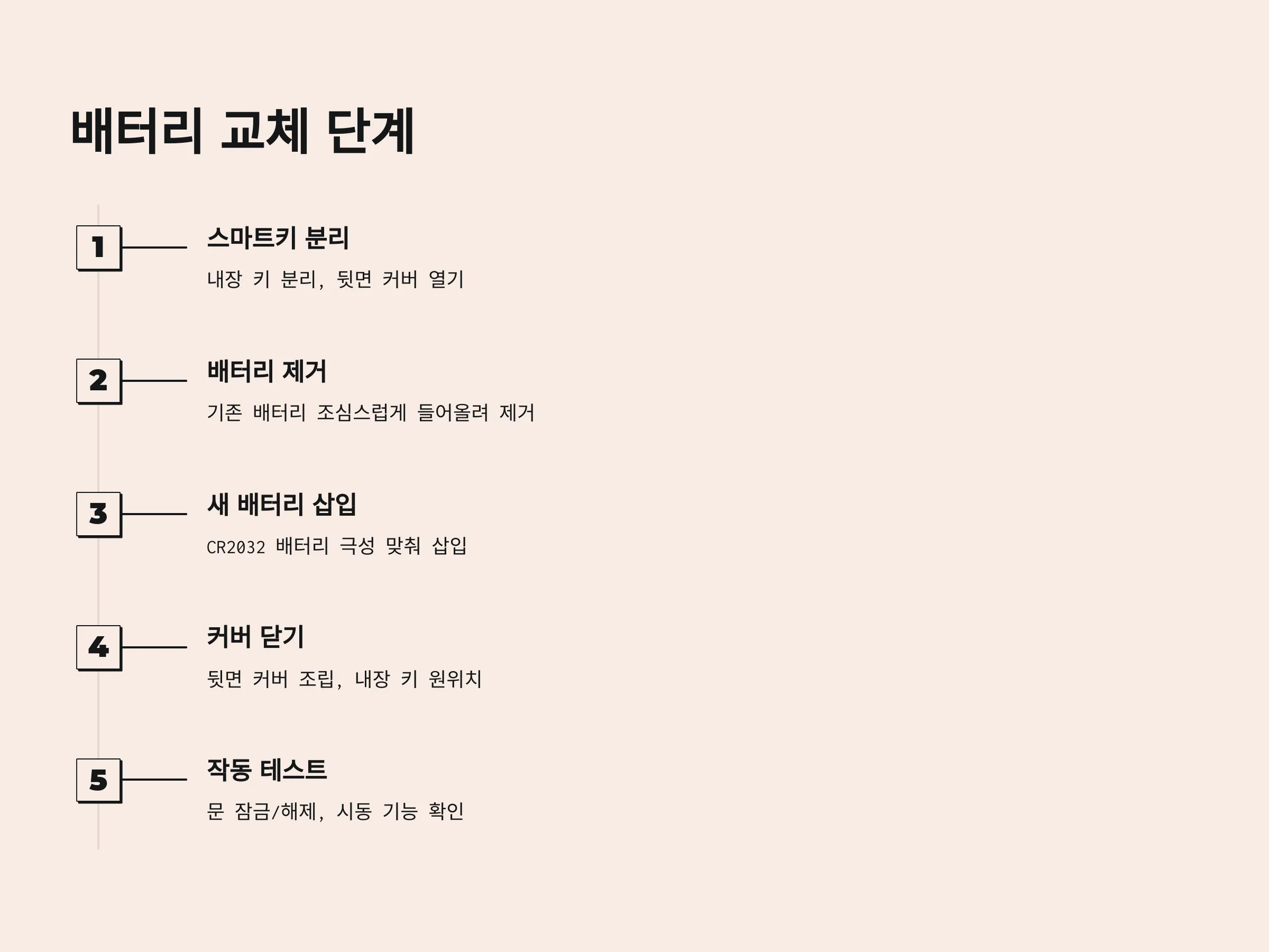

아슬란 스마트키 배터리 교체 방법: 단계별 가이드
아슬란 스마트키 배터리 교체는 누구나 쉽게 따라 할 수 있습니다. 아래의 단계를 차근차근 실행해 보세요.
배터리 교체 방법
  • 스마트키 분리:
  • 스마트키 하단의 작은 버튼을 눌러 내장 키를 분리합니다.
  • 내장 키가 분리되면 드라이버를 사용해 뒷면 커버를 조심스럽게 열어줍니다.
  • 배터리 제거:
  • 기존 배터리를 살짝 들어 올려 제거합니다. 드라이버나 손톱을 이용할 수 있지만, 힘을 과하게 주지 않도록 주의합니다.
  • 새 배터리 삽입:
  • 새 CR2032 배터리를 극성(+, -)에 맞게 삽입합니다. 잘못된 방향으로 넣으면 작동하지 않습니다.
  • 커버 닫기:
  • 뒷면 커버를 다시 조립하고, 내장 키를 원래 자리로 밀어 넣습니다.
  • 작동 테스트:
  • 교체 후 문 잠금/해제와 시동 기능을 확인합니다. 문제가 없다면 배터리 교체가 성공적으로 완료된 것입니다.
주의사항: 배터리 삽입 시 손으로 배터리 표면을 만지지 않는 것이 좋습니다. 손에 묻은 기름이 접촉 불량을 유발할 수 있습니다.

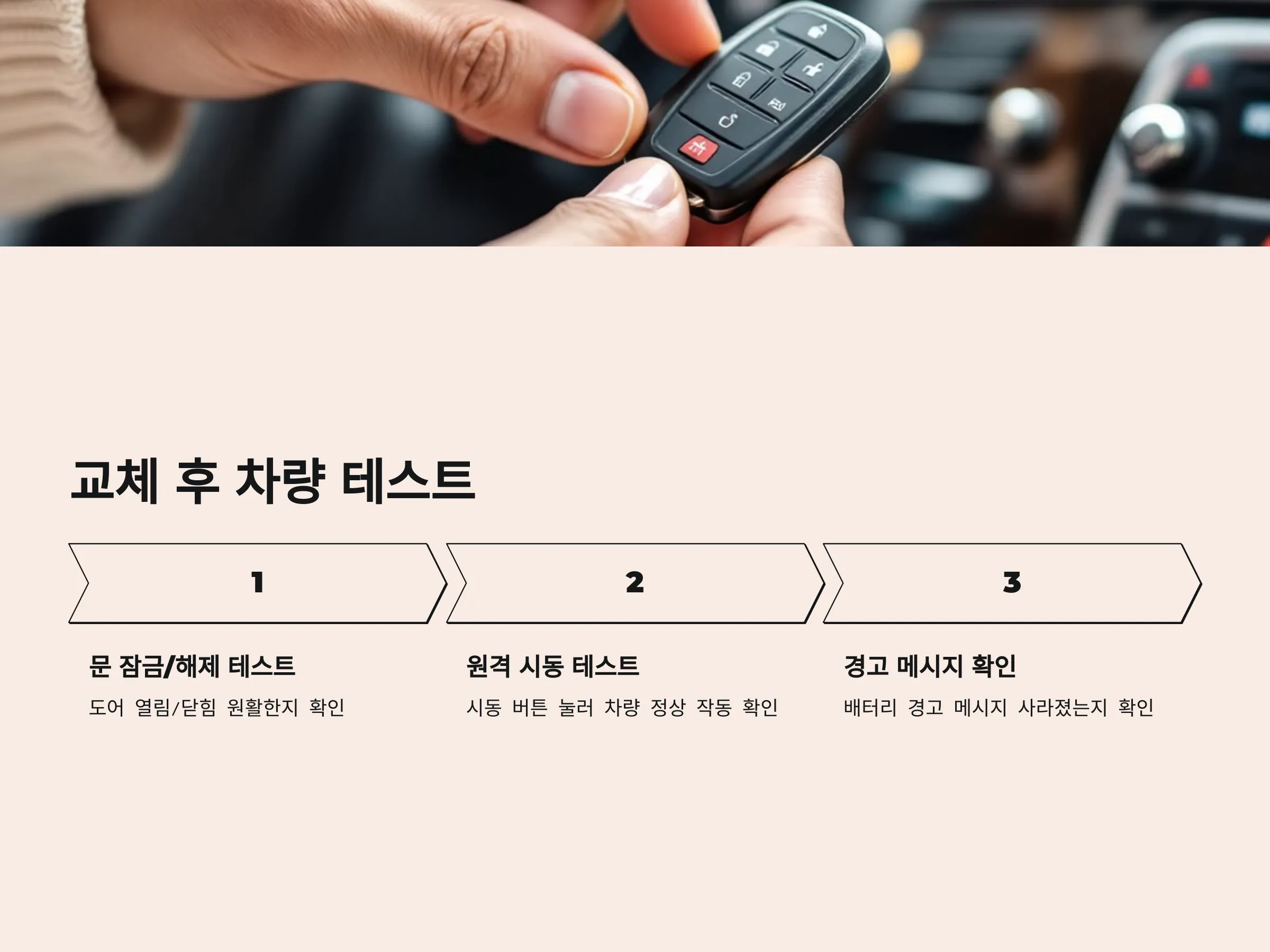

교체 후 차량 테스트 및 추가 팁
배터리 교체가 완료되었다면, 차량에서 스마트키 기능을 테스트해 봅니다. 아래 과정을 실행하면 교체 상태를 확실히 확인할 수 있습니다.
차량 테스트 절차
  • 문 잠금/해제 테스트: 차량 도어가 원활히 열리고 닫히는지 확인합니다.
  • 원격 시동 테스트: 시동 버튼을 눌러 차량이 정상적으로 작동하는지 확인하세요.
  • 배터리 경고 메시지: 경고 메시지가 더 이상 뜨지 않으면 문제가 해결된 것입니다.
