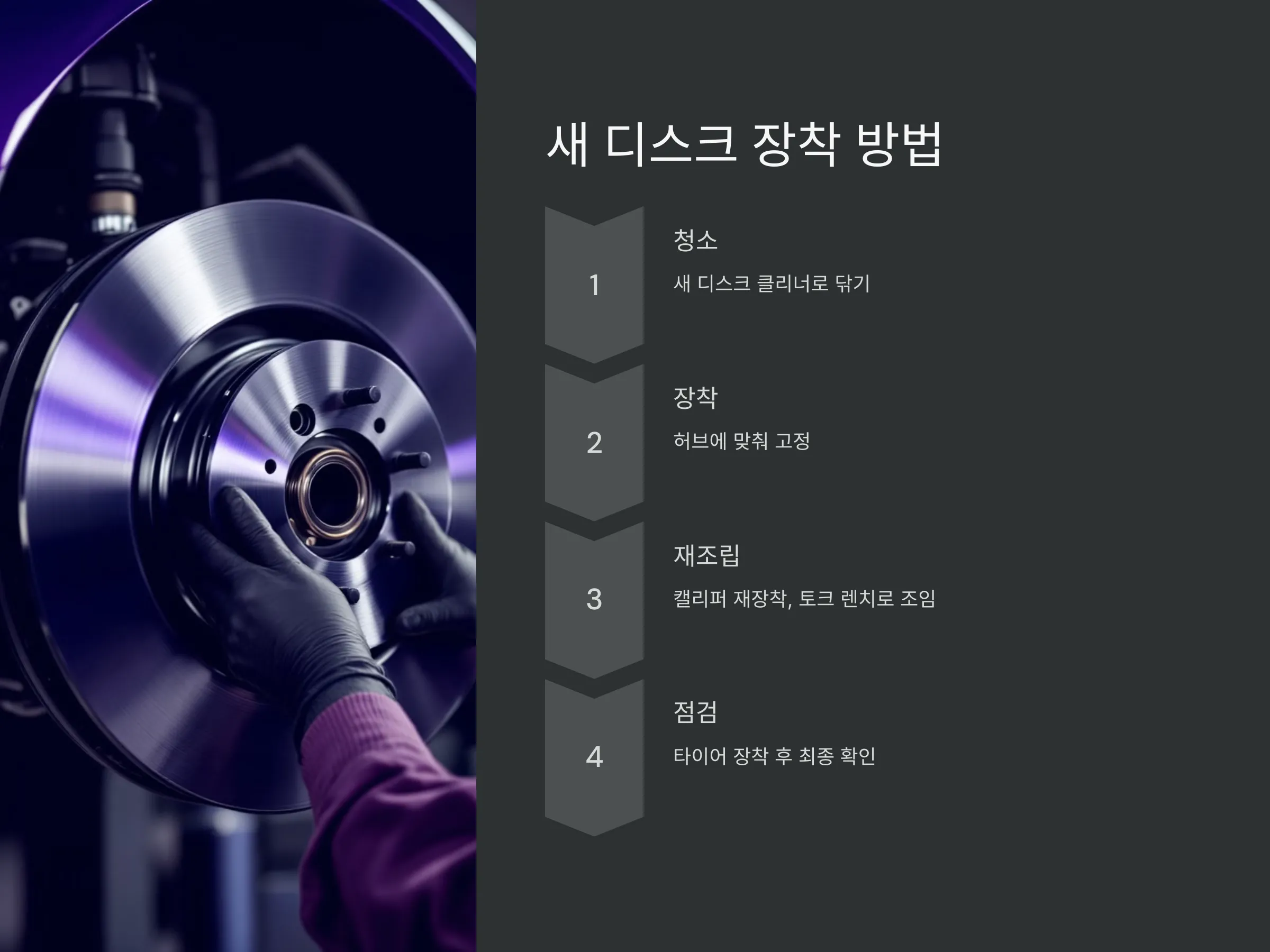

새 브레이크 디스크 장착 방법
디스크 장착
  • 새 디스크를 클리너로 닦아 잔여 윤활제를 제거합니다.
  • 디스크를 허브에 맞추고 고정 나사를 사용해 고정합니다.
브레이크 캘리퍼 재조립
  • 브레이크 패드 상태를 확인하고 필요 시 교체합니다.
  • 캘리퍼를 제자리에 맞추고 볼트를 토크 렌치를 사용해 조입니다.
타이어 장착 및 최종 점검
  • 타이어를 다시 장착하고 러그 너트를 조입니다.
  • 차량을 내려놓고 모든 부품이 제대로 조립되었는지 확인합니다.
