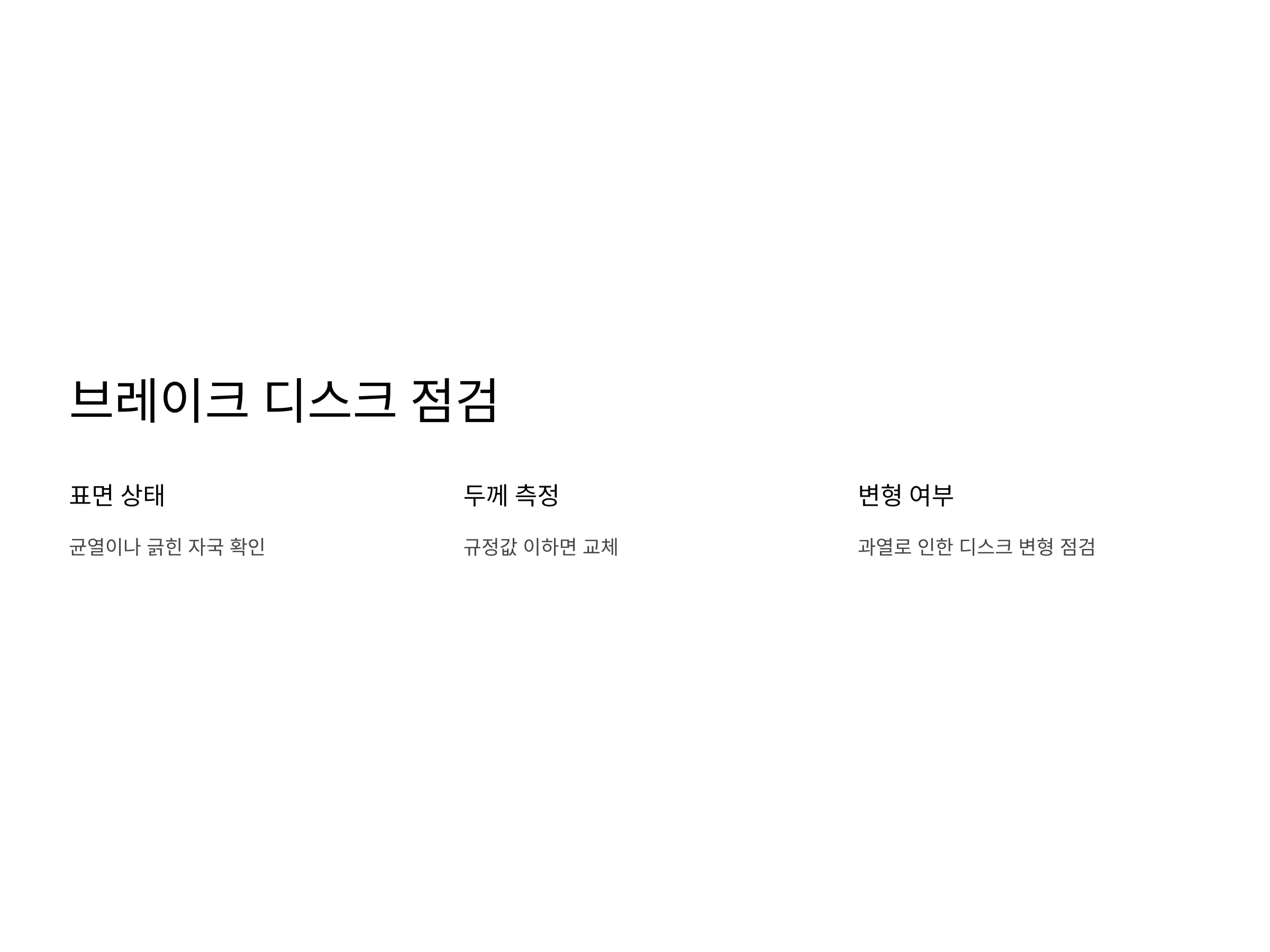

브레이크 디스크 점검
브레이크 디스크는 브레이크 패드와 함께 중요한 역할을 하며, 서킷 주행 시 과도한 열을 흡수하고 분산시키는 역할을 합니다. 서킷에서 브레이크를 자주 사용하면 디스크가 과열되어 변형되거나, 균열이 생길 수 있습니다. 디스크에 균열이나 변형이 발생하면 브레이크 성능이 저하되어 안전에 큰 위험을 초래할 수 있습니다.
디스크의 상태 점검
브레이크 디스크의 표면에 균열이나 긁힌 자국이 있는지 확인해야 합니다. 또한, 디스크의 두께도 점검해야 합니다. 디스크의 두께가 규정 값 이하로 줄어들면 교체가 필요합니다. 서킷 주행 후에는 디스크의 변형 여부를 점검하고, 디스크 표면의 상태가 고르지 않거나 손상된 부분이 있으면 교체해야 합니다.
