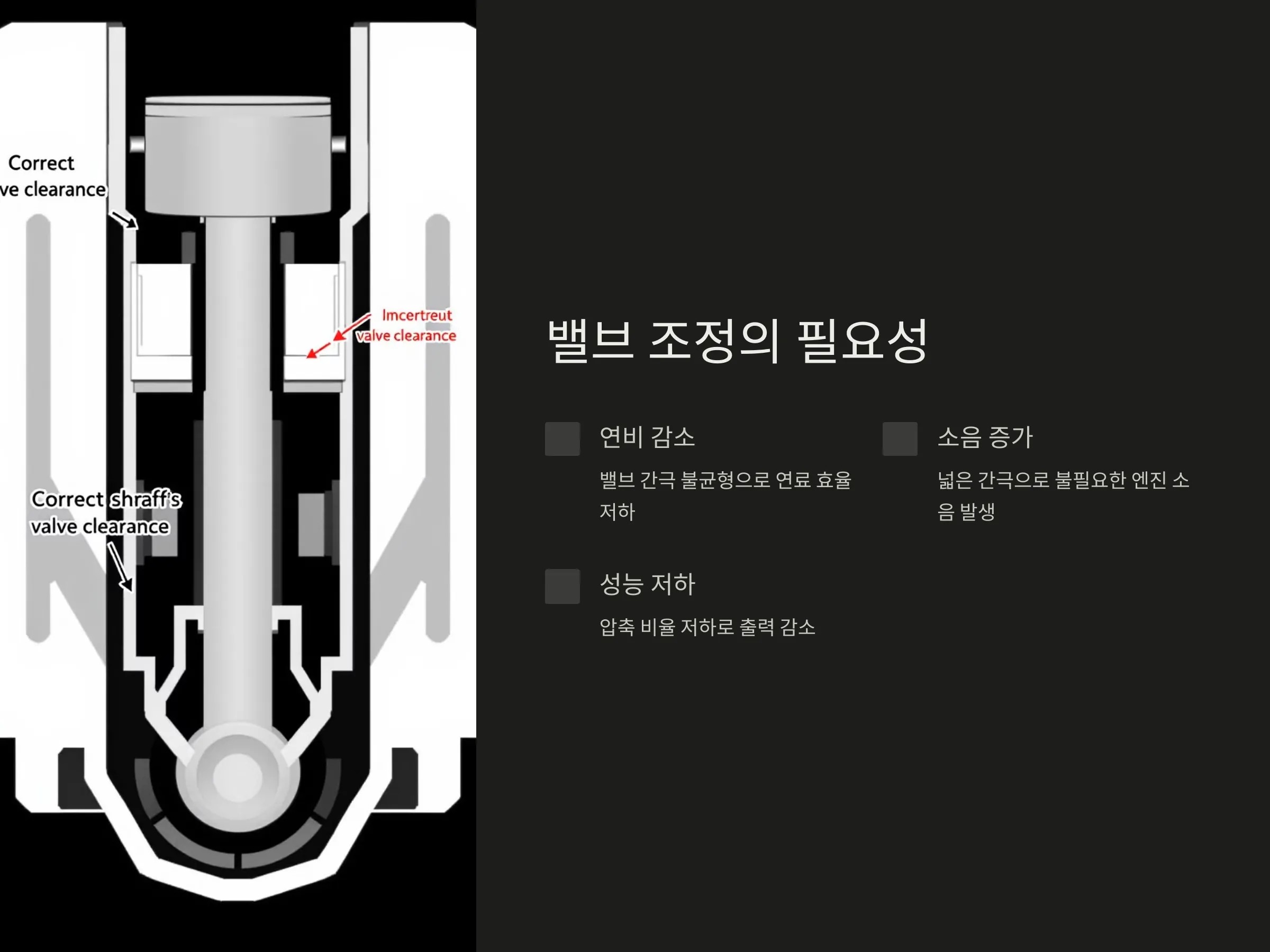

흡기 및 배기 밸브 조정의 필요성
흡기와 배기 밸브는 엔진의 연료 혼합 공정과 배기 가스를 배출하는 중요한 역할을 담당합니다. 하지만 시간이 지나면 밸브 간극이 변해 엔진의 효율성을 저하시킬 수 있습니다. 간극이 너무 좁으면 밸브가 완전히 닫히지 않아 압축 손실이 발생하고, 너무 넓으면 엔진 소음이 증가하며 밸브의 마모가 빨라집니다.
주요 문제점
  • 연비 감소: 밸브 간극 불균형은 연료 혼합 효율을 저하시켜 연비를 떨어뜨립니다.
  • 소음 증가: 간극이 너무 넓을 경우 불필요한 엔진 소음이 발생합니다.
  • 엔진 성능 저하: 압축 비율이 낮아져 출력이 떨어지고 부드러운 주행이 어려워집니다.
