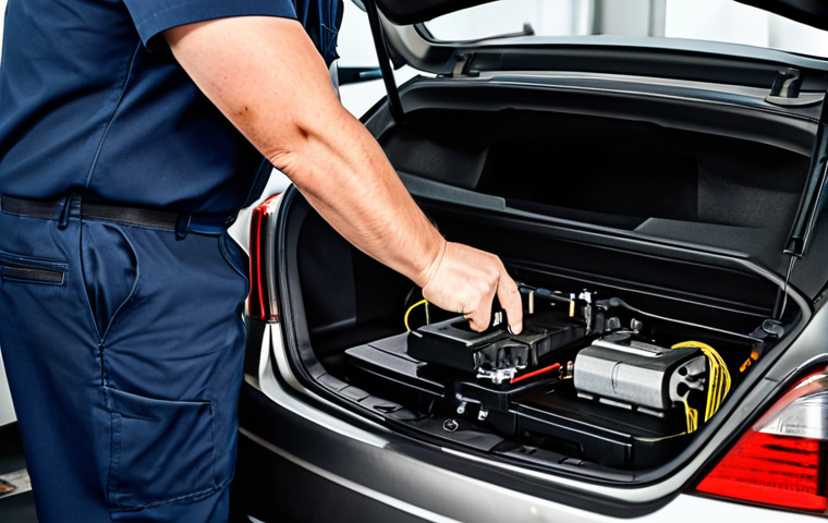

(feat. 실제 정비 경험)트렁크 잠금 불량 원인을 파악했다면, 이제 해결 방법을 찾아야겠죠? 저도 처음에는 무작정 정비소로 달려갈까 했지만, 카팸 커뮤니티에서 얻은 정보와 실제 사례들을 바탕으로 직접 간단한 해결책들을 시도해봤습니다.
물론 모든 문제가 자가 해결되는 건 아니지만, 불필요한 수리 비용을 줄일 수 있는 경우도 많으니 꼭 참고해주세요. 1. 퓨즈 박스 점검 및 교체: 가장 먼저 시도해볼 수 있는 방법은 퓨즈 점검입니다.
운전석 좌측 하단이나 엔진룸에 있는 퓨즈 박스를 열어 트렁크 관련 퓨즈를 찾아보세요. 보통 차량 매뉴얼에 퓨즈 배치도와 기능이 자세히 나와 있습니다. 육안으로 끊어진 흔적이 보이거나 테스터기로 전기가 통하지 않는다면, 동일한 규격의 새 퓨즈로 교체해보세요.
제 경우엔 다행히 퓨즈 문제는 아니었지만, 이 간단한 점검으로 해결되는 분들도 의외로 많습니다. 만약 퓨즈 교체 후에도 동일한 증상이 반복된다면 다른 원인일 가능성이 높습니다. 2.
트렁크 배선 육안 확인 및 재정비: 트렁크 리드와 차체를 연결하는 고무튜브 안의 배선을 조심스럽게 확인해보세요. 트렁크를 여러 번 열고 닫으면서 배선이 꺾이거나 닳아 끊어지는 경우가 있습니다. 피복이 벗겨져 합선 위험이 있거나, 아예 단선된 부분이 있는지 꼼꼼히 살펴보는 게 중요합니다.
육안으로 확인이 어렵다면, 관련 배선들을 살짝 움직여 보면서 트렁크가 반응하는지 테스트해볼 수도 있습니다. 만약 단선이 확인된다면, 전문가의 도움을 받아 배선을 연결하거나 교체해야 합니다. 전기 작업은 자칫 잘못하면 더 큰 문제를 일으킬 수 있으니, 자신이 없다면 반드시 숙련된 정비사에게 맡기는 것이 현명합니다.
3. 트렁크 액추에이터 교체 (DIY 또는 전문점): 가장 흔한 원인인 액추에이터 고장이라면 교체를 고려해야 합니다. 저는 처음에는 직접 해보려고 관련 자료를 찾아봤는데, 생각보다 작업 난이도가 있더군요.
트렁크 내장재를 뜯어내고, 복잡한 부품들을 분해해야 하는 과정이 필요합니다. 공구도 필요하고, 자칫 잘못하면 다른 부품에 손상을 줄 수도 있겠다는 생각이 들었습니다. 그래서 결국 전문 정비소에 맡겨 액추에이터를 교체했습니다.
부품 값과 공임을 합쳐 어느 정도 비용이 들었지만, 문제를 확실히 해결하고 나니 마음이 편하더군요. 다만, 카팸 커뮤니티에는 직접 액추에이터를 교체하며 수리비를 절약한 용감한 오너들의 후기도 있으니, 손재주가 좋으시다면 도전해볼 만합니다. 중요한 건 정품 또는 검증된 애프터마켓 부품을 사용하는 것입니다.
4. 서비스센터 및 전문 정비소 진단: 위의 자가 진단 및 해결책으로 문제가 해결되지 않는다면, 지체 없이 현대자동차 서비스센터나 전문 정비소를 방문하는 것이 좋습니다. 특히 에쿠스처럼 전자기기 제어가 많은 차량은 정밀 진단 장비가 없으면 정확한 원인을 파악하기 어렵습니다.
저도 액추에이터 문제임을 확신하지 못했을 때, 일단 정비소에 방문하여 정확한 진단을 받았습니다. 그들은 시스템 스캔을 통해 정확한 오류 코드를 찾아내고, 액추에이터 문제임을 명확히 알려주더군요. 불확실한 정보를 가지고 임의로 수리하다가 더 큰 문제가 생기는 것보다는, 전문가의 도움을 받는 것이 현명한 선택입니다.
