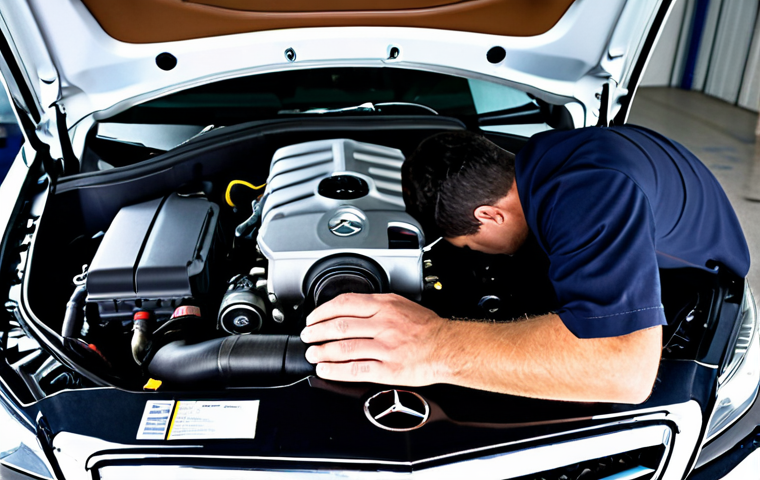

많은 E클래스 오너분들이 엔진 오일 교환이나 타이어 교체 같은 기본적인 유지 보수에는 신경을 많이 쓰지만, 의외로 터보차저와 배기구의 연결 상태 점검은 간과하기 쉽습니다. 하지만 제가 직접 경험하고 전문가들과 이야기를 나눠본 결과, 이 부분의 중요성은 생각보다 훨씬 컸습니다. 터보차저는 엔진에서 나오는 배기 가스의 압력으로 터빈을 돌려 공기를 압축하고, 이 압축된 공기를 엔진 연소실로 보내 출력을 높이는 역할을 합니다. 그런데 만약 배기 가스가 터보차저로 들어가기 전, 연결 부위에서 미세하게라도 새어나간다면 어떻게 될까요? 당연히 터빈을 돌리는 힘이 약해져 터보 효율이 떨어지고, 이는 곧 출력 저하와 연비 하락으로 이어집니다. 제가 겪었던 미묘한 힘 빠짐과 연비 감소의 원인이 바로 여기에 있었던 거죠.
이뿐만이 아닙니다. 배기 가스 누출은 엔진룸 내부의 열을 비정상적으로 높일 수 있고, 주변 부품에까지 영향을 주어 고장을 유발할 가능성이 있습니다. 특히 고온의 배기 가스가 새어나오면서 주변 플라스틱이나 고무 부품을 변형시키거나 손상시킬 수도 있죠. 장기적으로는 터보차저 자체의 수명에도 악영향을 미쳐, 나중에는 수백만 원에 달하는 교체 비용을 감당해야 할 수도 있습니다. 그러니 작은 점검 하나로 큰 비용과 스트레스를 미리 예방할 수 있다는 점에서, 이 연결 부위 점검은 선택이 아닌 필수라고 자신 있게 말씀드릴 수 있습니다. 여러분의 소중한 E클래스를 더 건강하게 지켜줄 첫걸음이 될 겁니다.

저의 Benz E클래스에서 이상 징후를 처음 느낀 건 어느 날 출퇴근길이었습니다. 평소와 달리 가속 페달을 밟아도 시원하게 치고 나가지 못하는 느낌이 들었고, 미묘하게 엔진 소리가 거칠어진 듯한 인상을 받았습니다. 처음엔 그저 '오늘따라 차가 무겁나?' 하고 대수롭지 않게 넘겼죠. 하지만 며칠이 지나도 증상이 지속되자 불안감이 커졌습니다. 특히 고속 주행 시 힘이 부치는 듯한 느낌은 더욱 확연해졌습니다. 가장 확실하게 느낀 건 계기판에 뜨는 연비 수치였어요. 평소와 동일한 주행 환경인데도 눈에 띄게 연비가 나빠진 것을 확인하고는 '이건 분명 뭔가 문제가 있다'고 직감했습니다.
제가 직접 보닛을 열어 육안으로 점검했을 때, 처음에는 특별한 이상을 찾기 어려웠습니다. 하지만 전문가의 도움을 받아 배기 라인을 따라 터보차저 연결 부위를 자세히 살펴보니, 미세한 그을림 자국과 함께 연결 볼트 주변에 녹이 슬어 있는 것을 발견했습니다. 이는 배기 가스가 오랜 시간 미세하게 새어나가면서 남긴 흔적이었죠. 또한, 엔진이 뜨거워진 상태에서 시동을 걸었을 때, 연결 부위 근처에서 '쉬익' 하는 미세한 공기 빠지는 듯한 소리를 들을 수 있었습니다. 이 모든 징후들이 제가 겪고 있던 출력 저하와 연비 감소의 명확한 원인이었습니다. 이처럼 초기 징후를 놓치지 않고 빠르게 진단하는 것이 중요합니다.
